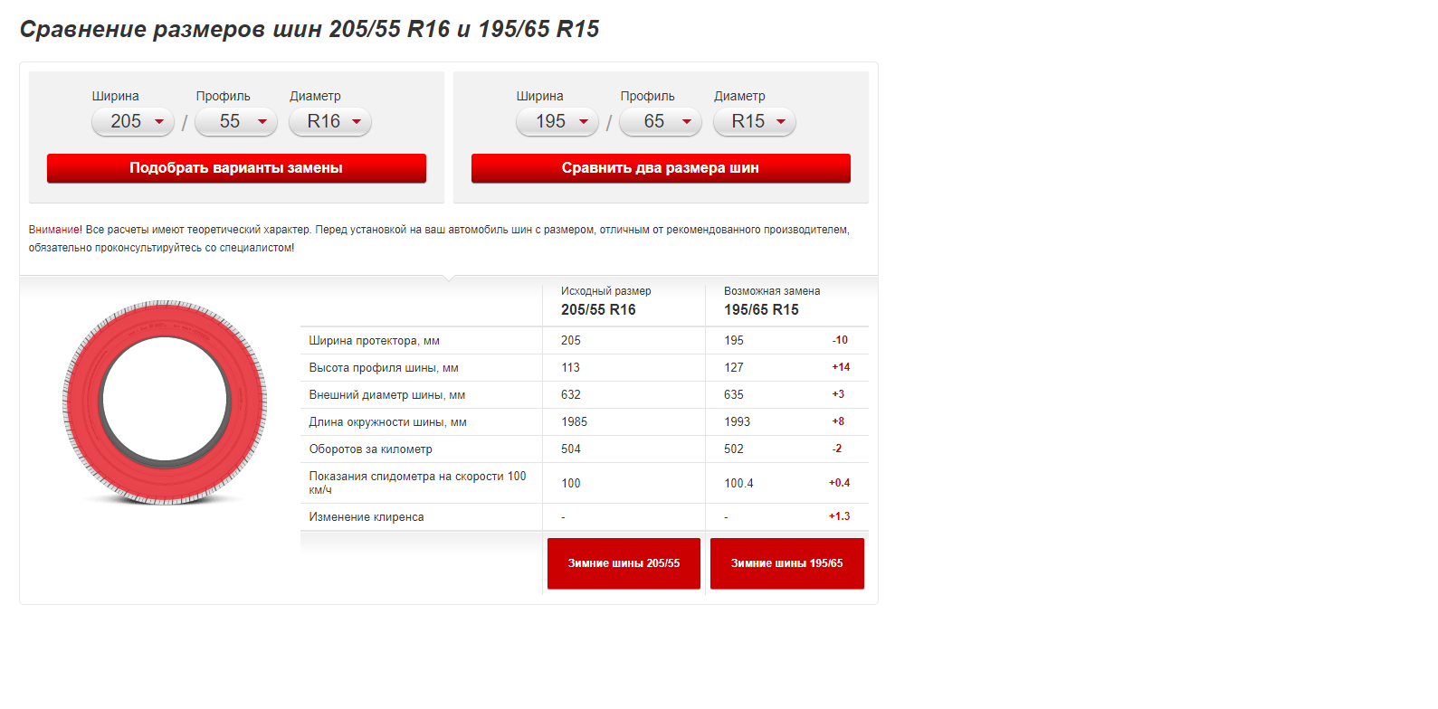

как то так...

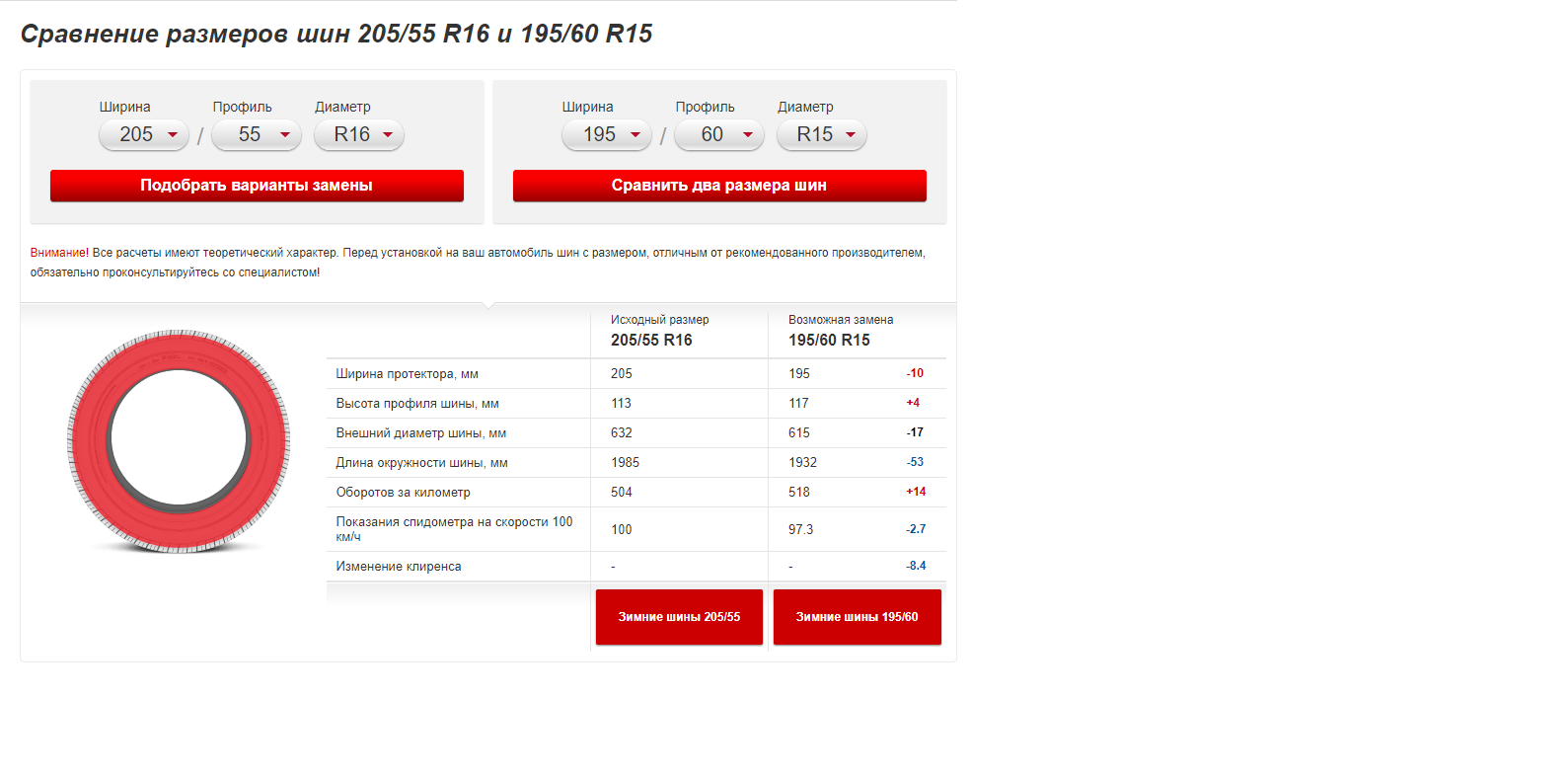

С 195/60 R15 более менее верно...

У меня зимние тоже 195/65 R15. Цена вопроса... 195/65 R15 с дисками штамповками = 205/55 R16 без дисков...

И вот почему. На ЛЛ с 15 дисками можно поставить резину 185/65, 195/60, 195/65 и она великолепно встанет. А вот 16 катки со стоковой резиной от ЛЛК на встанут в ЛЛ! Потому что у ЛЛК чашки пружин на стойках подняты вверх на ~1,5см. Про задок я не говорю. И получается, что 195/65R15 выше 205/55R16 на 1 см. и становятся на ЛЛ, а 16 катки на 1 см ниже 195/65 - не становятся. А теперь думайте! smile

А нефиг тут думать. Ширина разная у резины.
Товарищ ставил на зиму меньший диаметр и колесо было выше. Возможно из-за зимнего протектора.
Потому что калькулятор выдает идентичный диаметр между этими шинами.
На 3.
Чёй-та не становятся? Люди ставят и ездят.
Канкулятор вон подтверждает
