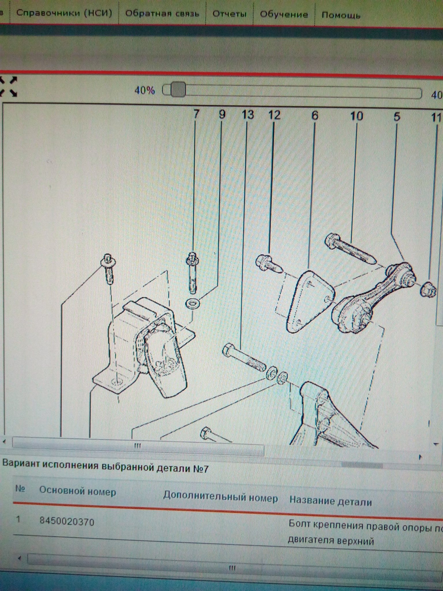

Поделитесь пожалуйста кат. номером болтов которые крепят кронштейн двигателя к подушке.

Alex-Pilot,
15849448429943784532482397127812_jucqt.jpg | 1432.06 Кб | Скачали: 772

Спасибо !
