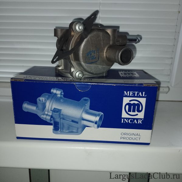

Вот такой термос в сборе купил.не продувается ни чуточки. Сварил,вроде работает,буду менять.польский написано,цена 1500 р.,на озоне на сотку дешевле,не стал ждать купил в магазе.

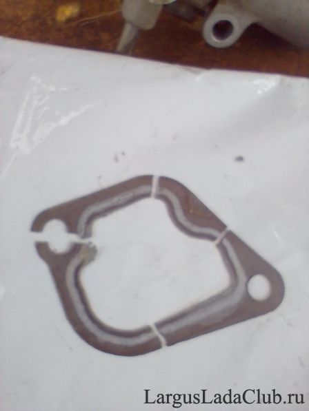

Поменял сегодня термос,почему то когда открутил прокладка вывалилась поломанная.
