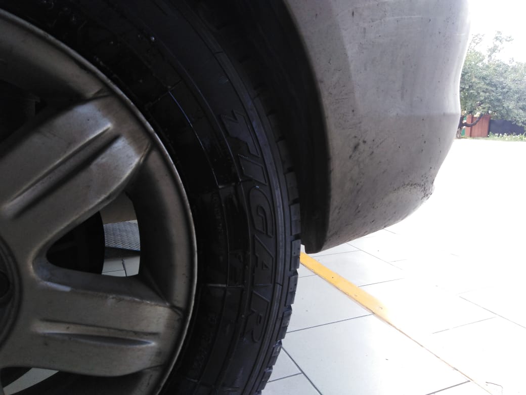

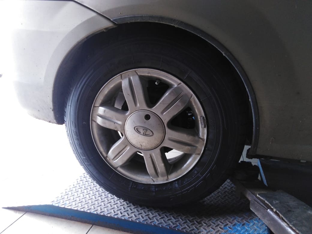

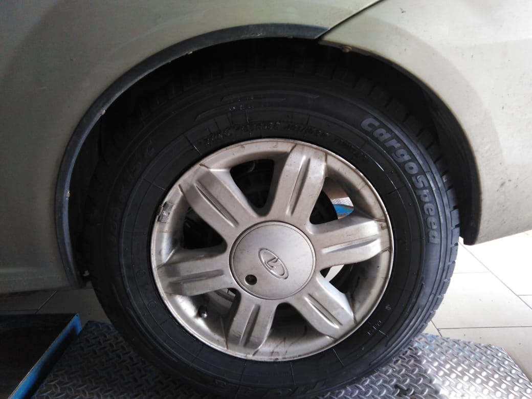

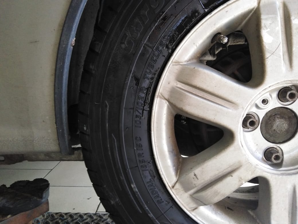

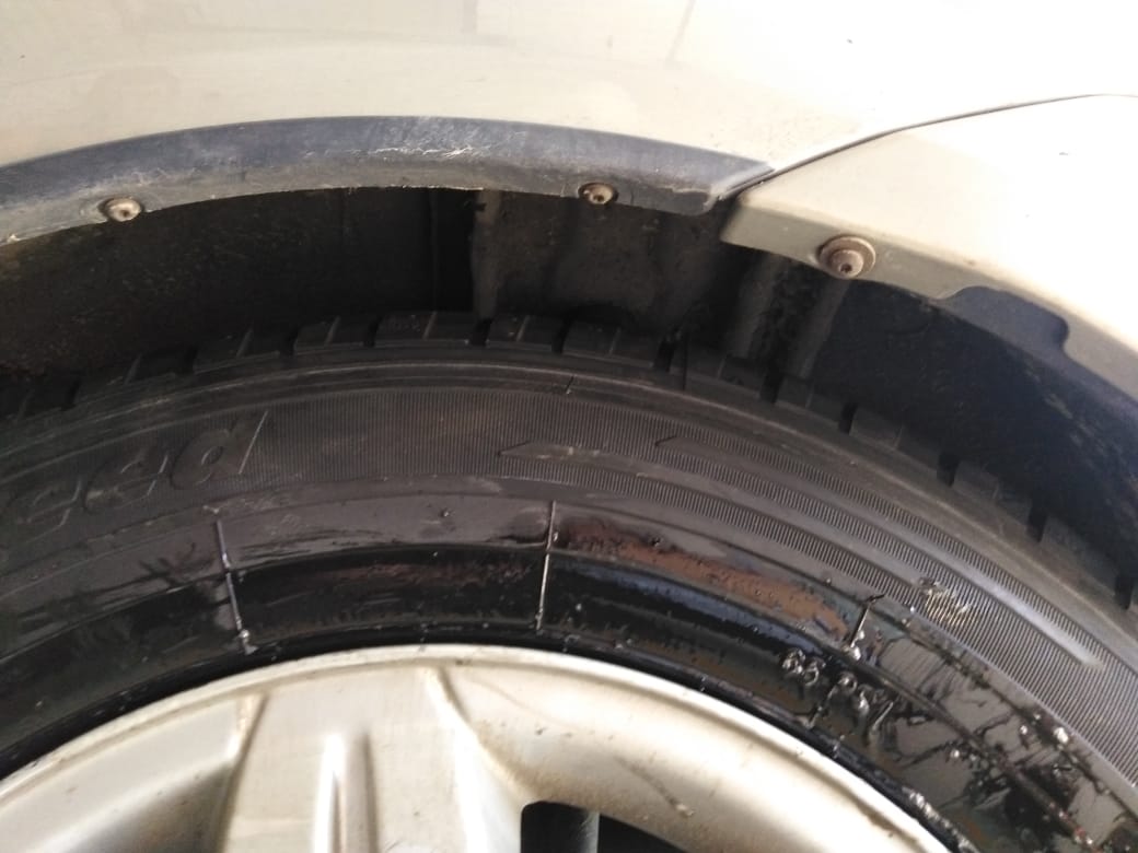

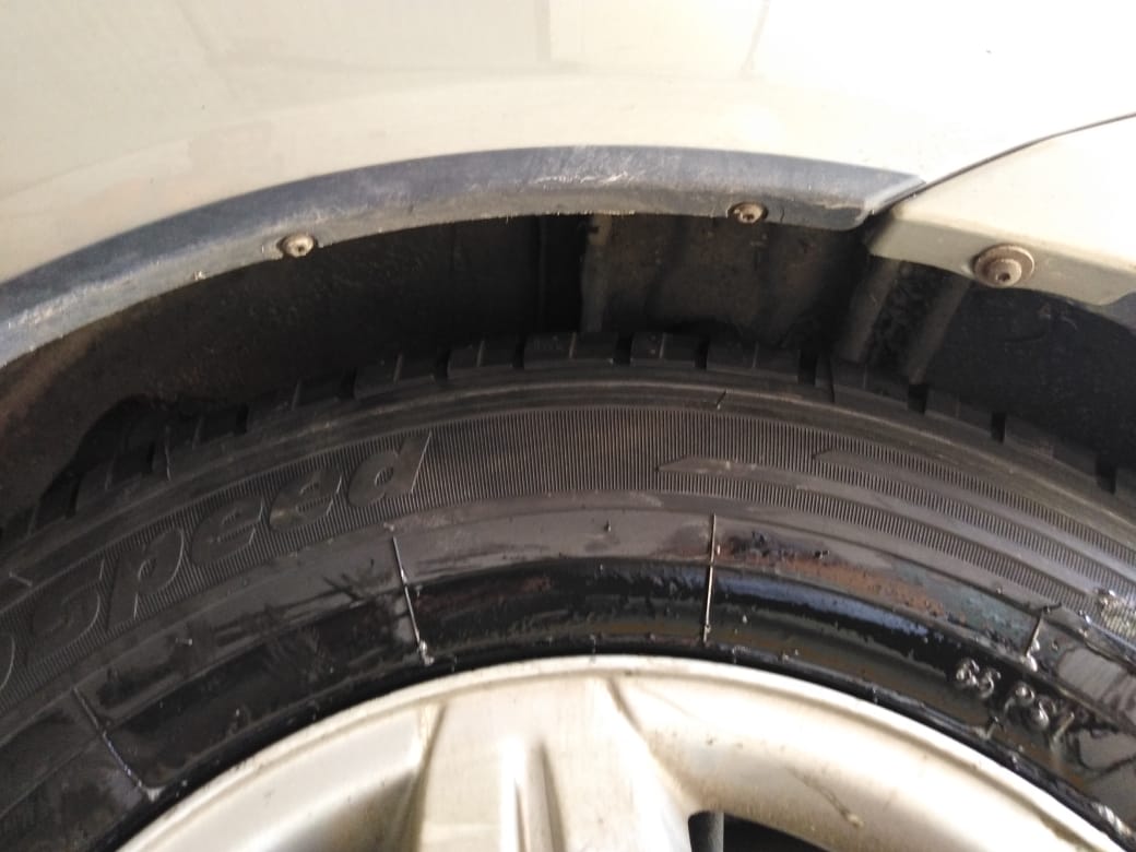

Привет всем.
Сегодня поставил резину.
В багажнике было 365кг+ мы в двоем
с монтажником + 220кг= 585кг!
Резина реально больше и это видно.
Но думаю нужно ставить прокладки или пневму.
Возможно при перегрузке будет тереть пластиковую
Защиту со стороны заднего бампера.
А так огонь!
