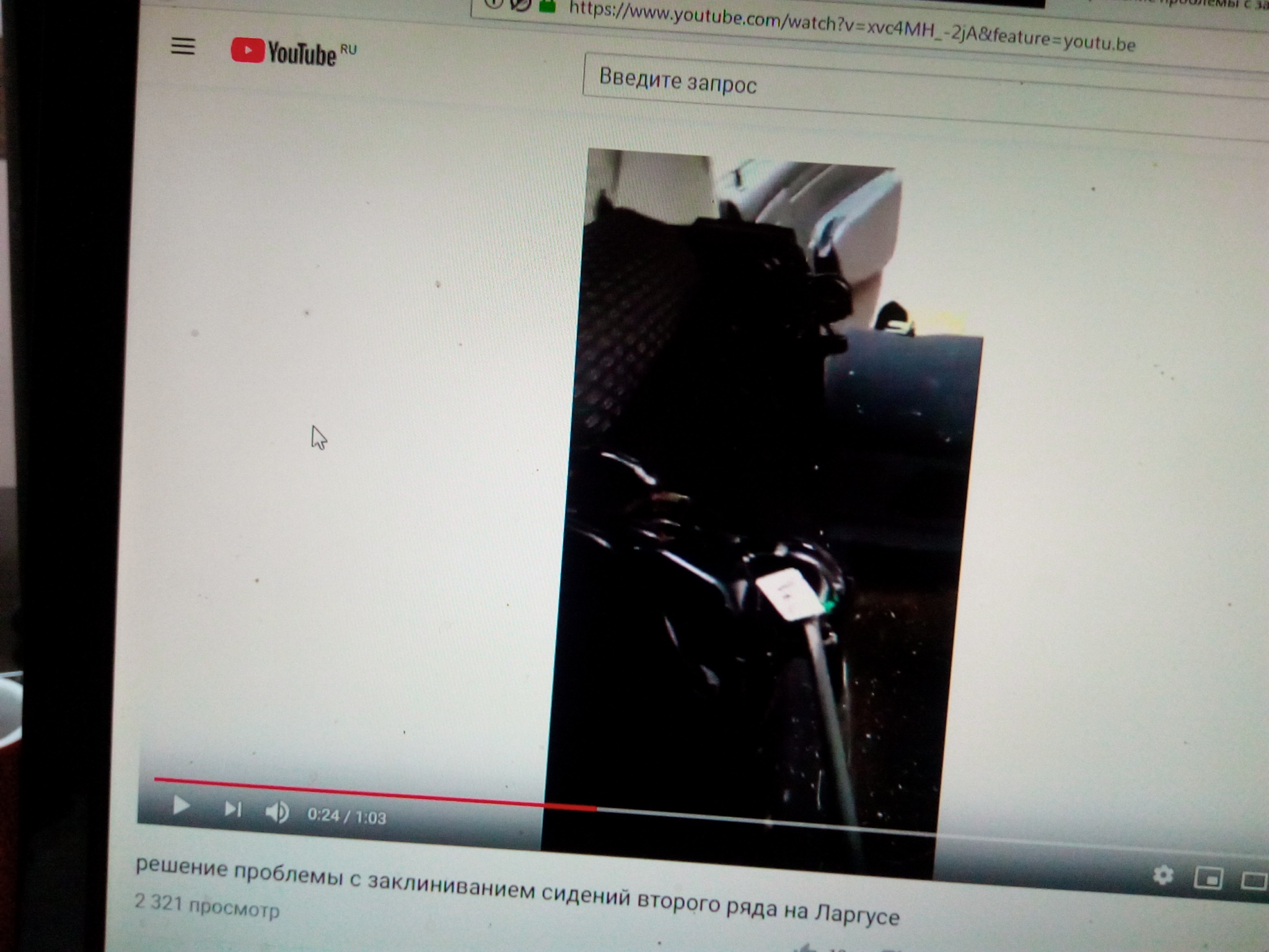

ярик, было, и ковры мешали, и чехлы, и тяги разгибались, и под замок попадали посторонние предметы
Добавлено новое сообщение 05-08-2019 в 13:45:18:
Renegade, набирай в Ютубе
IMG20190805134357_j3p1h.jpg | 723.75 Кб | Скачали: 1271

Олег (oapv), сегодня попробую, отпишусь.

Всем спасибо за участие, особенно Олег (oapv) за ссылку на видео. Разобрался. Под защелку замка попала пластиковая гайка от детского кресла (как открутилась -не пойму). Как она попала точно под тягу тоже загадка. Пришлось открутить спинку сиденья, отсоединить тягу и частично снять обшивку в районе замка. После удаления гайки пришлось немного выпрямить тягу, которая согнулась при попытке сложить кресло. Теперь все работает.
