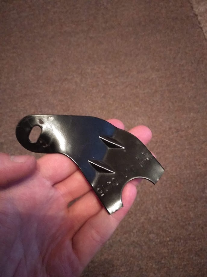

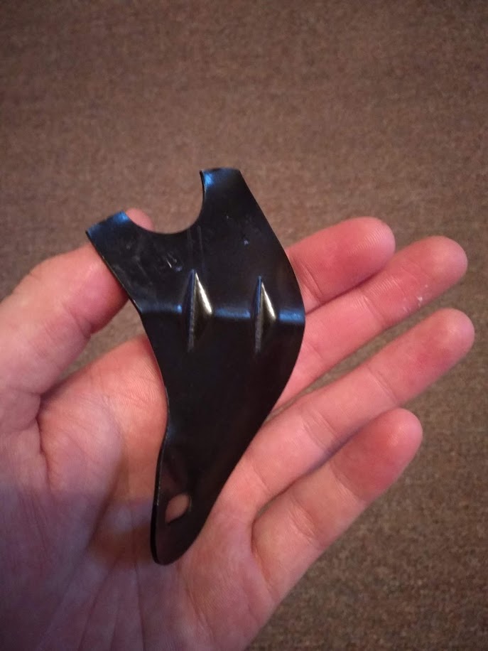

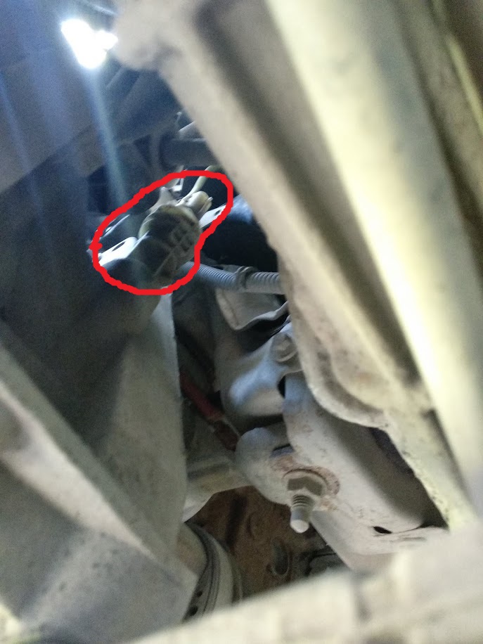

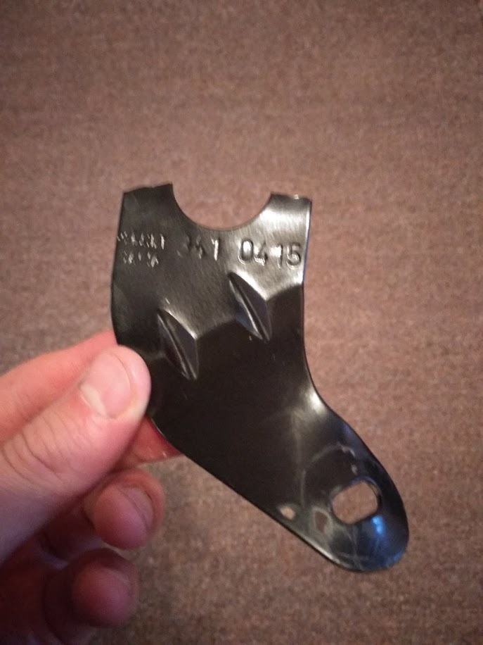

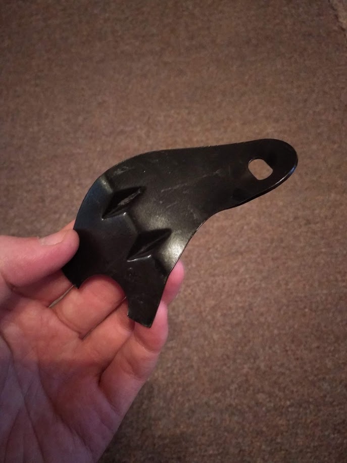

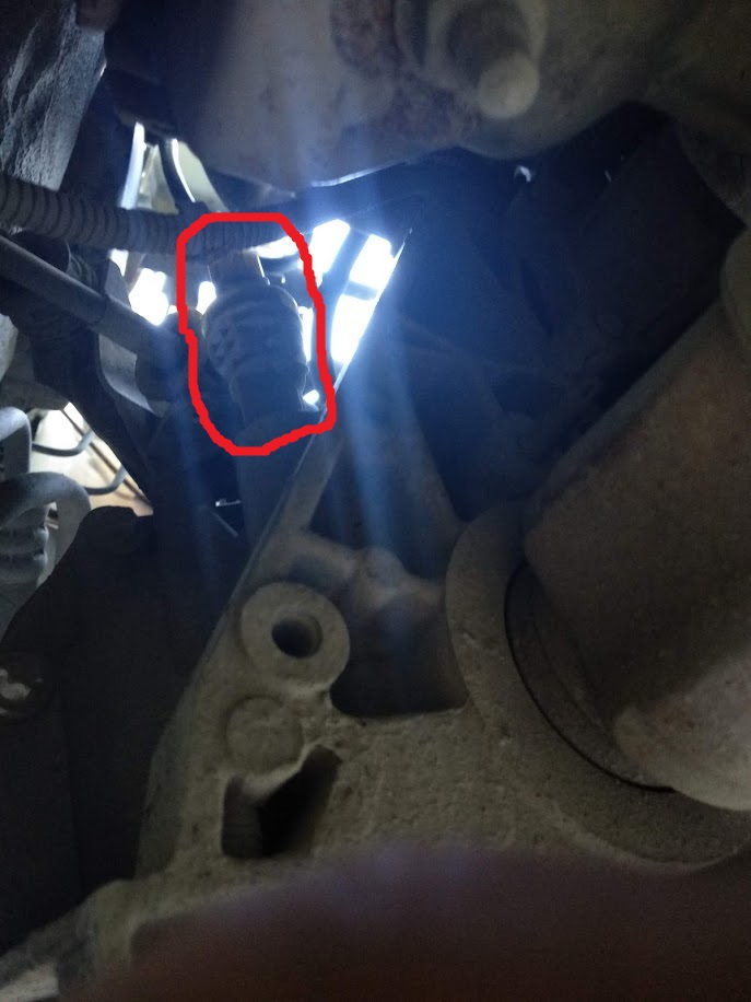

Прошу помочь идентифицировать сломанный кронштейн и датчика на МКПП
Менял масло нашел на МКПП сломанный кронштейн и датчик без фишки.
Нижний тагил
08-06-2019
Уважаемые форумчане помогите опознать сломанный кронштейн и датчик. Купил Ларгус 5 местный 15 года выпуска с двигателем K4M буквально неделю назад, ну и конечно же решил поменять сам масло в двигателе. А то мало ли какая жижа была залита, ну и за одним провести ревизию моей ласточки. Снял защиту начал смотреть где что течет не течет ну и т. п., на коробке нашел сломанный кронштейн и датчик без фишки. Не смог определить откуда отломился кусок, да и для датчика фишку не нашел. Причем этот кронштейн просто лежал на коробке где кулисы переключения скоростей, короче около датчика. На кронштейне набито номер 341 04 15 и слова, одно рено, второе не разобрать. Люблю машины свои содержать в чистоте и порядке, а такое для меня просто ЧП.
IMG20190608210033_gjfvj.jpg | 74.46 Кб | Скачали: 725
IMG20190608210040_gjfvj.jpg | 61.2 Кб | Скачали: 737
IMG20190608210044_gjfvj.jpg | 62.67 Кб | Скачали: 736
IMG20190608210052_gjfvj.jpg | 63.05 Кб | Скачали: 771
IMG20190608182005_gjfvj.jpg | 99.21 Кб | Скачали: 759
IMG20190608182013_gjfvj.jpg | 144.57 Кб | Скачали: 727
AU, не подключенный датчик это датчик скорости, по сути просто заглушка, т к сигнал о скорости формируется блоком АБС.
О кронштейне
