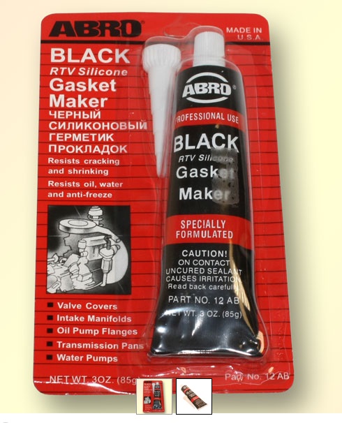

Прочитал в мануале, что двигатель Лада -ларгус (например крышка маслоотражателя) ставиться на герметик ГЕРМЕТИК MASTIXO ФОРМИРОВАТЕЛЬ ПРОКЛАДОК ДВИГАТЕЛЯ. Я нашел это чудо только в одном магазине и по цене 1200 руб за 90 гр. Производит его РЕНО. Что это непонятно. По описанию это обычный силиконовый герметик-прокладка. А вопрос вот в чем - кто знает, что это и чем заменить? Например герметик прокладка ABRO стоит 100 руб за 90 гр.

Мне ABRO не нравится, плохой герметик.
Лично я использую (и мои знакомые механики) герметик, он же герметик-прокладка Victor Reinz REINZOSIL.
Последний раз когда покупал, баллон стоил - 13$. Баллона хватает на долго. smile
p.s. Друг (моторист-механик) и клапанные крышки и поддоны (которые идут без прокладки) на него ставит. Никаких проблем! А так же много чего. Держит хорошо. Прекрасная адгезия. Единственный минус, на некоторых материалах после их снятия приходится этот герметик ножом срезать и очищать поверхность!
Редактировалось: 1 раз (Последний: 7 декабря 2017 в 19:13)
Я маннол использовал, не плохой герметик.
Renegade:
на ларгусе нет, а вот на других машинах использовал ABRO, вопросов к нему не было, с функциями справлялся
