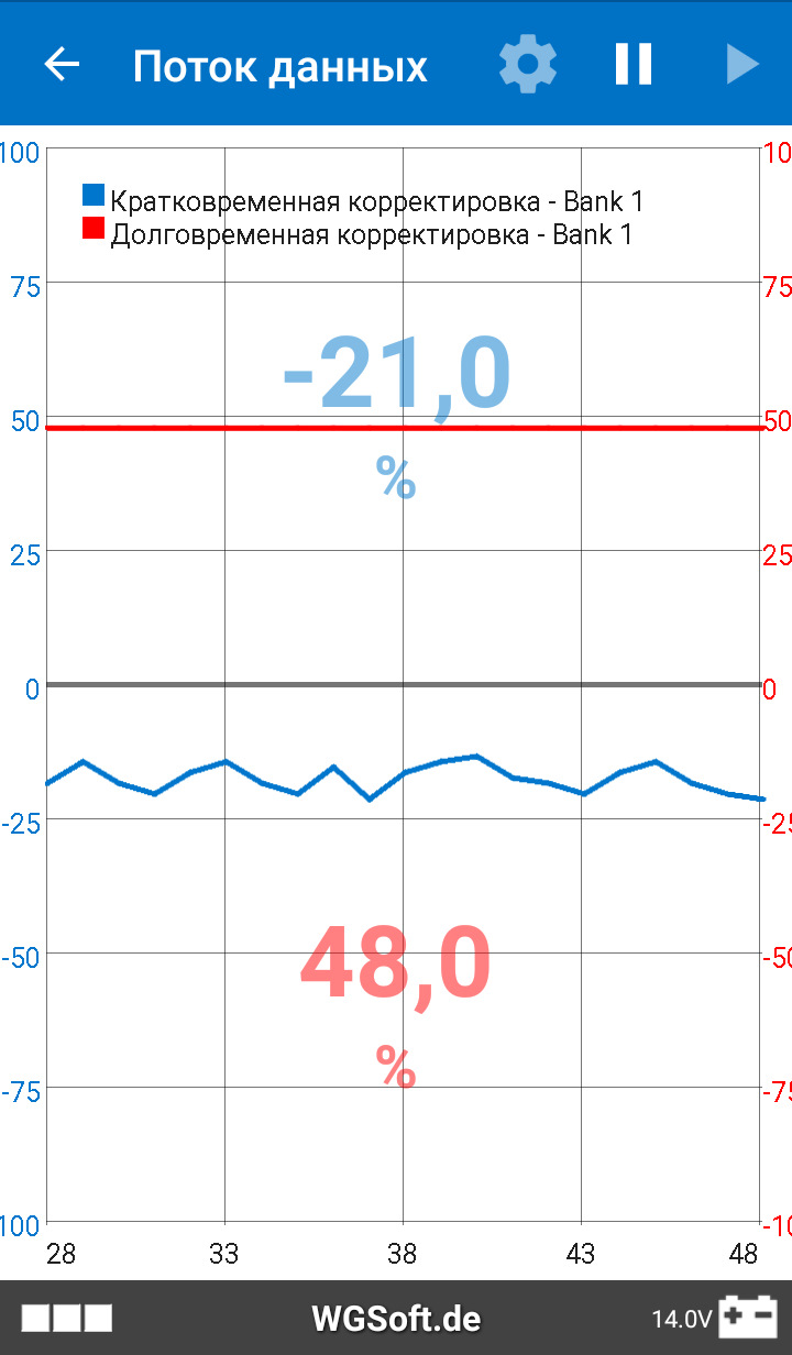

Всем доброго дня. При диагностике через ELM327 (разными программами) получены следующие данные по коррекции подачи топлива: кратковременная коррекция варьируется в районе -25%, долговременная коррекция постоянно +48%. От режима работы двигателя и его прогрева показания не зависят. Ошибок по коррекции нет. Показания первого кислородника в норме. Других ошибок сейчас нет (была P0304, заменил свечи, уплотнительное кольцо на впуске, клапан ХХ, ошибка ушла). Вопрос: никто не сталкивался с такими цифрами? Что это может значить — ЭБУ неверно выдаёт данные или двигатель работает не в штатном режиме? Спасибо.
