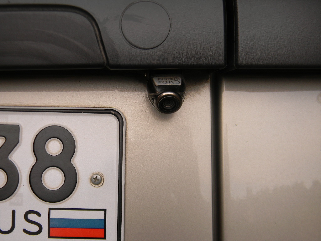

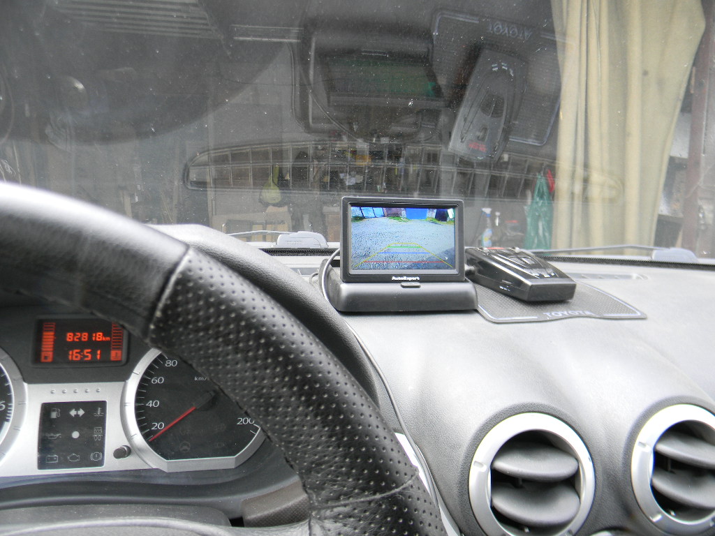

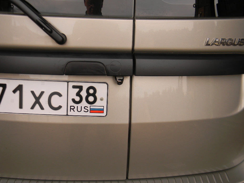

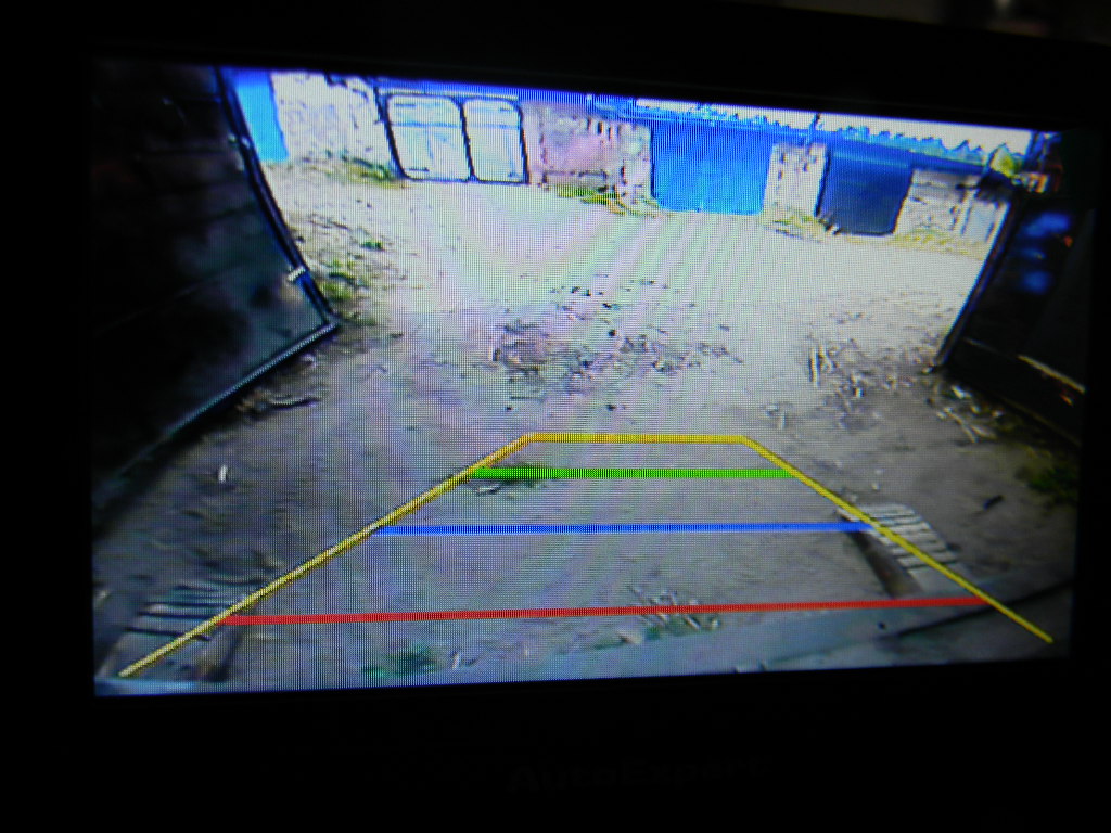

Я сделал так
DSCN3774_l1ihi.jpg | 230.43 Кб | Скачали: 972
DSCN3775_l1ihi.jpg | 211.73 Кб | Скачали: 917
DSCN3790_l1ihi.jpg | 233.97 Кб | Скачали: 963
DSCN3799_l1ihi.jpg | 225.91 Кб | Скачали: 974
