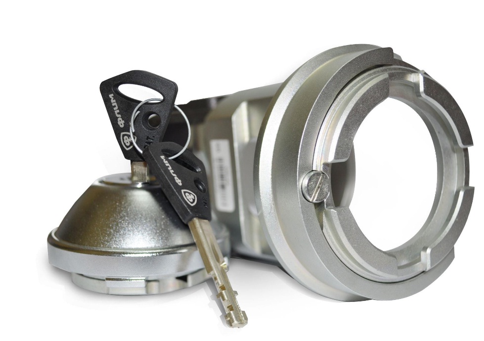

Привет, кто-то ставил такой замок?
Интересно кожух руля надо подрезать?
Пальцами щупаю -вроде надо.....
Гарант Panzer 33002/Е

в принципе если замок идёт под определённые модели подрезать ни чего не надо!
хотя надо почитать инструкцию по установке!

купил,прслали счас проблема у офф дилера нет приспособы рассверлить кожух руля
09-01-2014
У меня такой стоит, ставил сам, просверлить дыру в кожухе можно коронкой, которой делают дыры для розеток в гипсокартоне. Использовать удобно, защищает сразу и замок зажигания и блокировку руля.
Я тоже сверлил коронкой , но предварительно мне выточили оправку. Без оправки, легче острым ножом и напильником.
