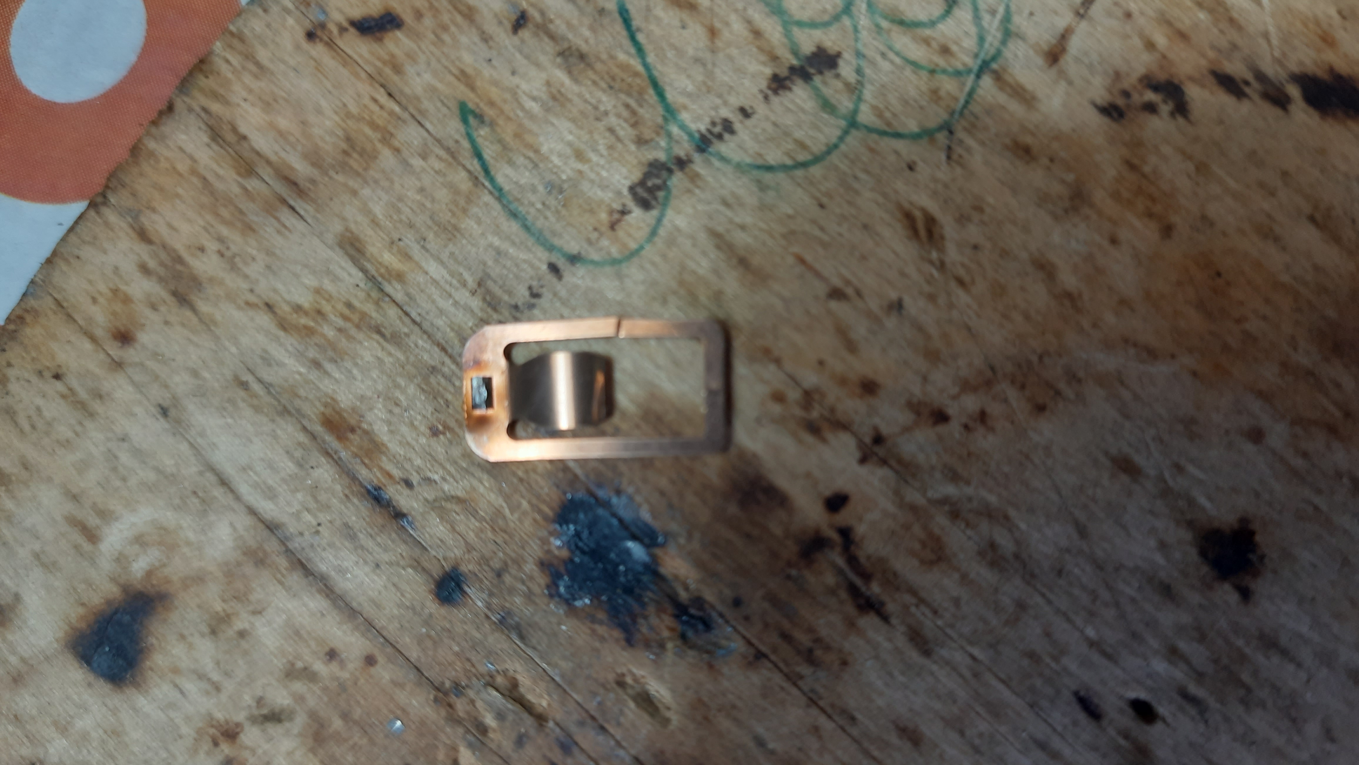

Купил Lada Largus Cross 2022 года. При покупке не работала кнопка стеклоподъёмника водительской двери, разобрав увидел, что прямоугольная медная контактная пластина с одного Бока сломана, что не даёт контактам замкнуться. Запаял и усилил данный разрыв с помощью медной проволоки, поставил, собрал, всё работает единственное подложил под данную контактную пластину резинку от велосипедного ниппеля. Ощутимого щелчка конечно не слышно, Но ведь работает

Skydiver29rus:
Чет как-то она рановато сломалась... Два года. Либо брак, либо такое качество... l_ui
