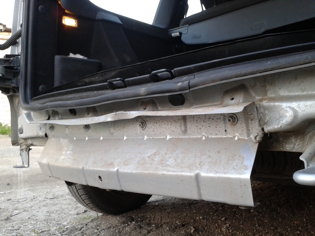

Попал в ДТП, вмял задний бампер и обе двери багажника. На автоэкспертизе в страховой показал внешние повреждения, и сегодня вечерком снял пластиковый кожух заднего бампера, чтобы показать завтра на дополнительной экспертизе внутренние повреждения.
Но какое мое было удивление, когда я вместо ячеистого абсорбера (гасителя удара) обнаружил прикрепленный болтами металлический согнутый лист примерно на половину габарита машины по ширине. Лепестки этого листа видимо должны упруго пружинить при ударе, наверное в этом основная задумка. Это у всех так? У меня эта металлическая пластина погнута хорошо, как найти ее каталожный номер, чтобы заказать?

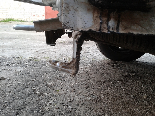

И второй вопрос, на фото виден кронштейн-уголок с самого края кузова, такой же есть и с другой стороны. В обычной ситуации кронштейн своими двумя плоскостями параллелен-перпендикулярен земле? Есть ощущение, что при ударе я его погнул, но не могу понять, под каким углом он существует в небитом варианте.

а вот какой угол моего кронштейна

Пластину я бы поправил, покрасил и оставил - снаружи её не видно и на скорость она не влияет...а денег я думаю она новая стоит не мало и идет всё равно не крашенная...
Все так, только есть проблема, пластина эта как-никак элемент пассивной безопасности, упругий элемент гасящий удар. А металл после того как его согнули, а потом разогнули, может очень хорошо терять свои изначальные свойства на упругость, а удар в корму один из самых коварных. Да и не представляю как ее разгибать, металл там довольно толстый, на вскидку только снимать и править ударами кувалды...

Помогите пожалуйста найти название (или каталожный номер) вот этой металлической накладки в заднем бампере (фото в первом сообщении).
Largus79, сдается мне, что эта
Largus79:
накладка идет в сборе с панелью задка.... по каталогу сборочных единиц ее отдельно нет. Наверное все в сборе продается, хотя в большинстве магазинов на кртинке, панель голая без этой накладки.
Но зачем ее менять? Она вроде как не сильно пострадала (судя по фото). Слегка подрихтовать и все)))
скорее всего нет! Именно пластиковый усилитель (абсосрбер) является Элементом гасящим удар. Почему и сделан быстроразрушающимся из пластика! Любой элемент гасящий силу удара, должен саморазрушиться, забрав всю кинетическую энергию. Из металла обычно выполняют силовые элементы, чтобы оставшаяся сила не нарушила, скажем, жизненное пространство.
Это больше усилитель-кронштейн, к нему же снизу задний бампер крепится и более ничего.
Добавлено новое сообщение 09-07-2014 в 11:32:25:
Largus79:
Тем более если металл толстый - это не упругий элемент))) Правьте кувалдой!
Largus79:
Только по факту она не заполнена этим абсорбером удара, а ведь должна...
Нет...саморазрушающаяся многоячеистая пластиковая структура сама по себе абсорбер. Так выполнены все бампера. У когото плоский каркас с ячеистым наполнением наподобии сот, у кого-то просто элемент с изгибами, пустотами и усилителями стенками.
Короче, чем в больших местах и чем фатальнее разрушится бампер и его усилитель, тем меньше энергии уйдет на сам кузов. Вся энергия удара уходит на слом этих элементов. Больше ничего быть не должно.

Добрый Че, эх, вот засада. Железка эта из довольно толстого металла и помята хорошо (может на фотке плохо видно), низ этой железки согнут так, что достал и погнул трубу глушителя (плюс сорвал весь нижний крепеж с пластикового обвеса), ну и в верхней части вмятина. Даж не знаю как и править ее, кувалдой если только бить.

Блин! Ну что за завод! У меня этого абсорбера нет. Ну как так можно машины вообще производить, существенный элемент пассивной безопасности в одни машины вставлять, а в другие нет. И сертифицирована машина наверняка с этим элементом. А потом для удешевления, мол не видит никто, можно и не вставить. Я расстроен. Фактически абсорбер украден.

Largus79, так может он при ДТП развалился весь и не заметили с расстройства куски? Но если нет косяк конечно, наверное поэтому и железку так погнуло, раз кроме бампера там больше ничего не было.
Largus79:
а чего делать....либо по разборкам посмотреть может есть где Ларгусы в морду битые. Кстати на этом форуме где-то в разделе ДТП был битый в морду Ларгус....может с челом поговорить, продал бы....

Вот ссылка с рисунком http://larguszip.ru/?r=55&page=551010
Там эта черная ожерельеподобная вытянутая штуковина названа "Энергопоглощающий элемент заднего бампера" каталожный номер 8200832180, стоит 1500.
Вот этой штуковины у меня и нет. Есть пластиковый кожух, который и видно снаружи, а сняв его, я обнаружил отсутствие каких-либо пластиковых усиливающих или энергопоглощающих вставок, за кожухом сразу идет вот эта мощная железка (фото в первом сообщении).
