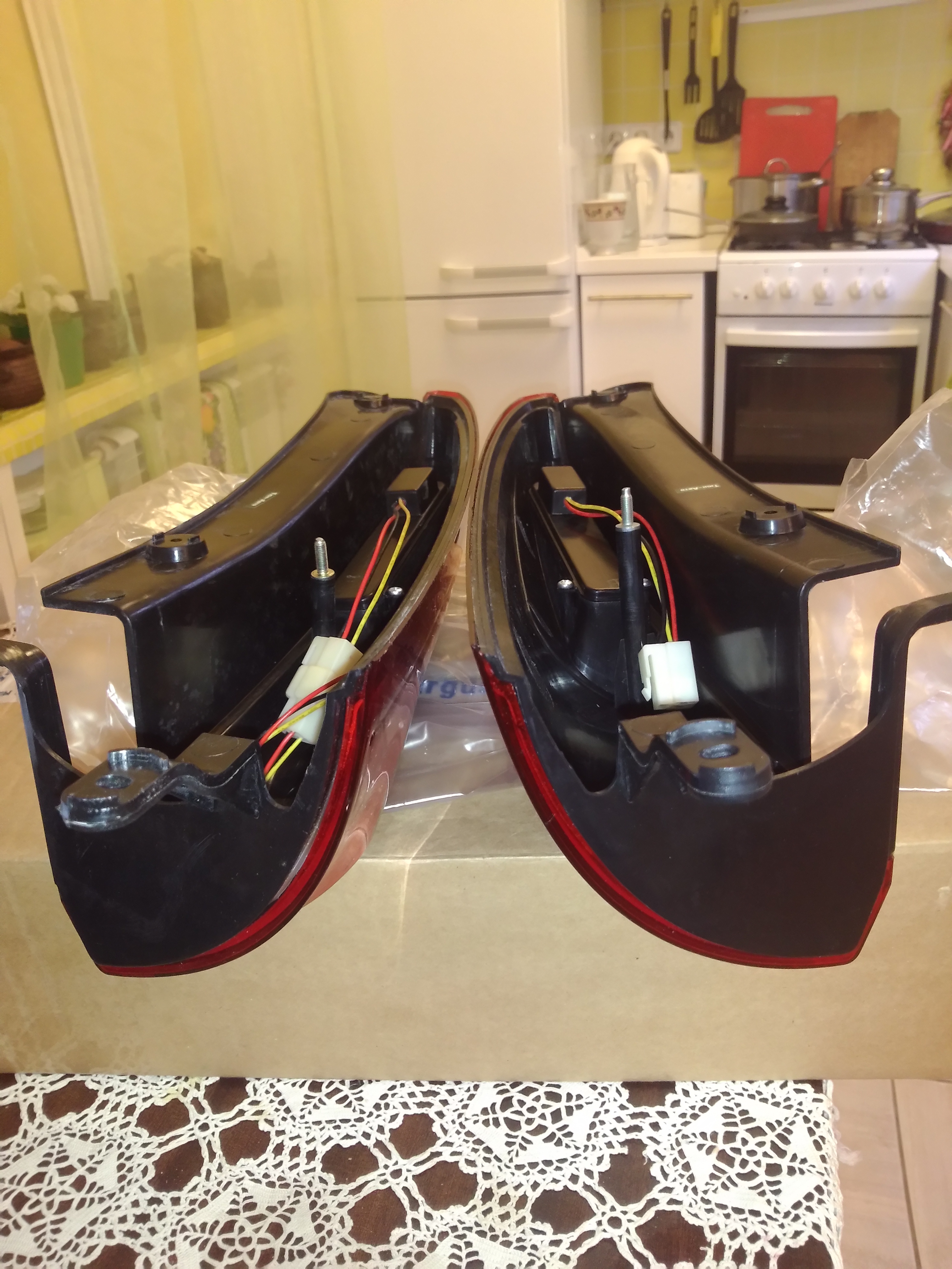

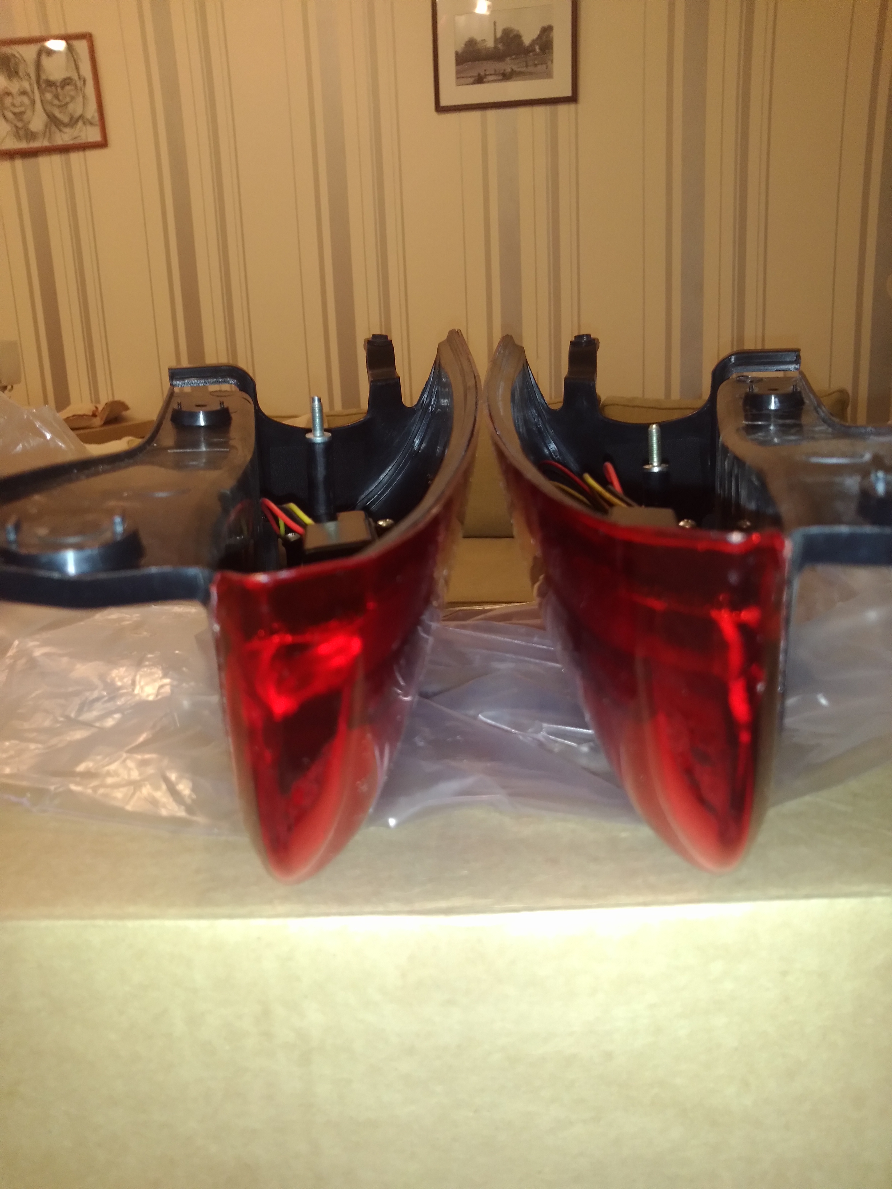

Всем доброго вечера. А у меня сегодня случился казус: решил я поставить фонари, но не тут - то было: шпилька у левого фонаря (точнее, подставка под шпильку) оказалась короче, чем нужно и гайка до шпильки не достаёт. может быть я что - то не понял или не так сделал? Хотя прилегает всё плотно, просто идеально. Сначала хотел оставить на саморезах, потом начал придумывать что - нибудь с гайкой или шпилькой, а потом подумал: "А зачем?" Буду менять. Похоже, брак. Не везёт...
такая же байда, ну чё поделаешь, бум надеяться что Николай наш пиздюлей навалит и деньги отберёт у криворучек с тюн-авто, хуже китайцев (которых хаем). Придётся наращивать муфточкой, другого выхода не вижу (

Виталий:
оказалась короче
мало того что короткий , да ещё криво впаянный. у тя по фото гляжу прямее. всё же, родная накладка сидит мощнее и на совесть

REANYCH:
2900 и наращивать - По-моему это неправильно. Я почему и расслабился, не проверил: подумал, что за такие деньги уж будет хорошо. Ан нет - исследуйте покупки внимательно.

Виталий:
Тут скорее всего не гайка до шпильки не достает а головки ключа которыми вы пытались закрутить гайку короткие . Самому изрядно пришлось повозиться с этой гайкой которая закручивается изнутри салона но тем не менее проблема решена . Кроме того если один ставите фонари чтобы выдержать ровные минимальные зазоры между верхним и нижним фонарем в зазор между бампером и нижним фонарем вставить обрезок двп и потом аккуратно закручивать барашки крепления нижнего фонаря .
