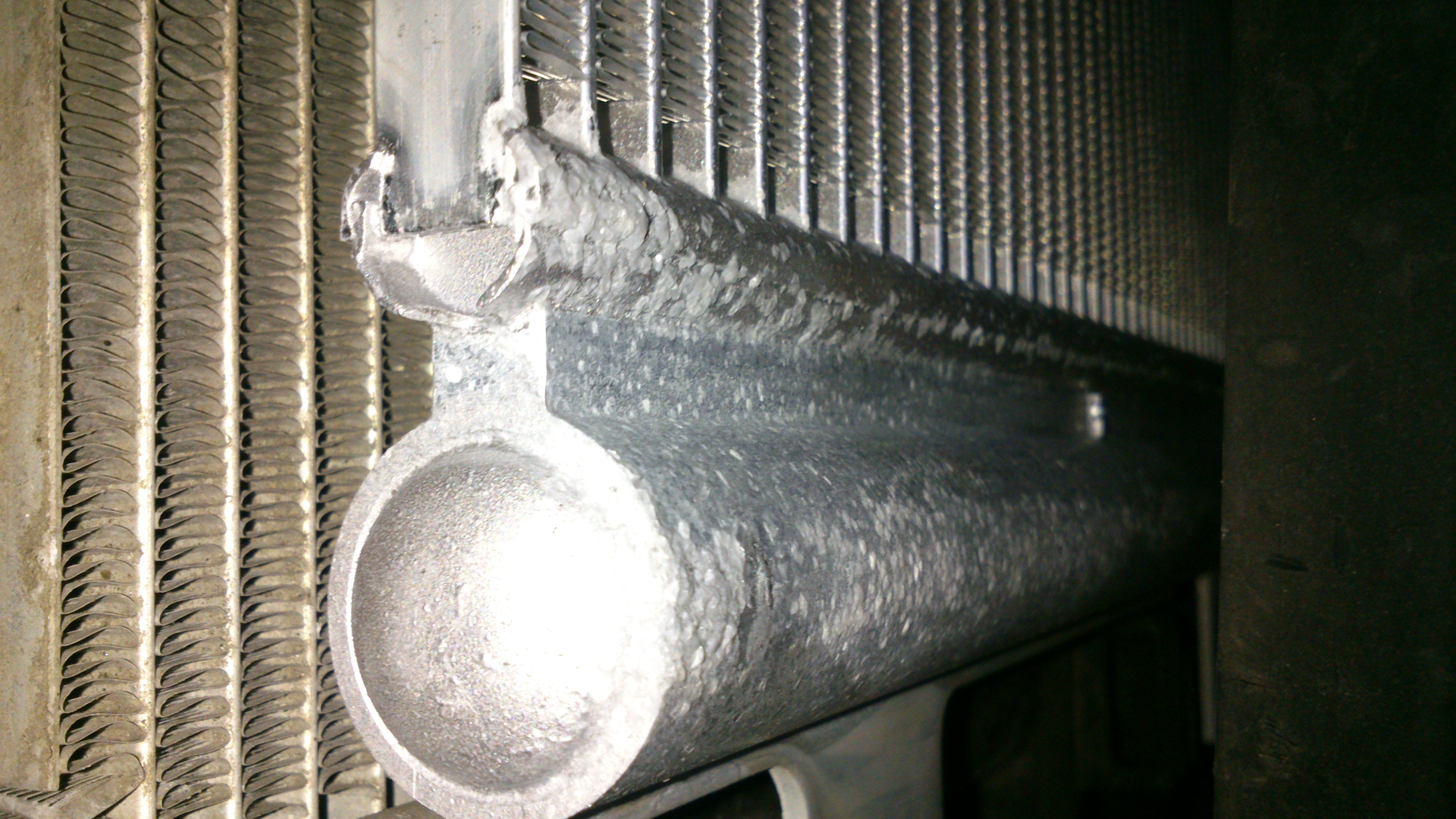

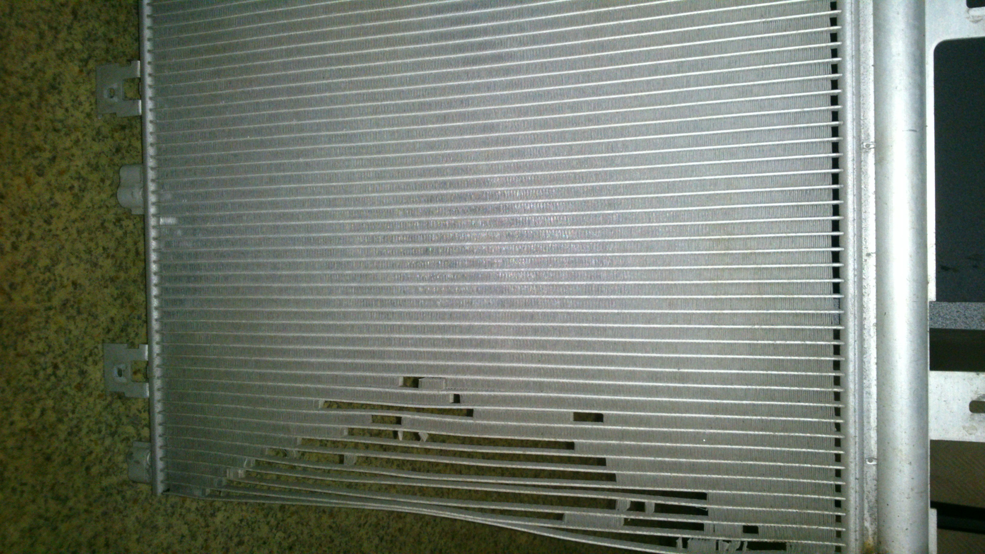

Largus-Service СПБ, Не мойщиками он "засажен" а реагентами. Это болезнь радиаторов кондея установленных на "Ларгусах". Я свой "конденсор" после первой-же зимы менял по гарантии. Теперь, по осени, ставлю заглушку на нижнюю решётку... Две зимы - "полёт нормальный".

Пельмень, Ну я спорить то не стану...Только умоляю, не вздумайте обижаться!!! Я достаточно давно работаю с Авто платформы 90- это раз, мой послужной список в системе Автосервиса превышает 20- ть лет - это два, и у меня во владении, Логан 06-го года выпуска, (с радиатором всё в порядке - ттт). Тем не менее, Вы абсолютно правы - в своё время, ещё когда машины к нам попадали моновпрысковые и на карбюраторах, наблюдал следующую картину: наш, тосол, разъедал полости охлаждаемых элементов из нутри, а с наружи (корпус термостата) был подвержен коррозии, примерно одинаково, и именно нашими реагентами!!! По поводу реагентов - на домашнем Опель(Первый в городе СПб - Зафира"А") в 2000 году рождённный, очень долго и упорно мы сопротивлялись проискам наших реагентов...но всему есть предел - сначала кондей,потом основной, но так ""00год!!!
Пельмень, На моём фото - радиатор, конктетно приведён в негодность мойщиками. Соты весьма слабенькие. Это я Вам говорю! И Вы тоже справедливо отмечаете - реагенты!!! Потому и предупреждаю всех нас: при мойке - аккуратнее, малым напором, а самое главное - не раз в году...

Largus-Service СПБ, да я Вас умоляю))) Какие обиды? Сие есть проблема и надо её обсуждать, пытаясь найти оптимальные методы её решения.
Не буду оспаривать Ваш опыт ремонта и эксплуатации платформы В0, мой исчисляется с октября 2012, с покупки "Ларгуса". Я за 23 года работы водителем поменял немало автомобилей, всех мастей и производителей, так вот с подобной проблемой сталкиваюсь впервые... Специально лазил по радиаторам нескольких автомобилей которые эксплуатирую сейчас и такого "криминала" нет ни на одном, хотя некоторые из них находятся ещё менее "удачно": ниже, ближе к решётке, сами решётки с ячейками побольше "Ларгусовских", пробеги несравнимые с моим "Гусем", моются на той-же мойке и гораздо чаще, иные и возрастом посолидней, у всех радиаторы живы...
Проблема в материалах и качестве изготовления самого "конденсора". Реагенты - вот их главный враг. Обратите внимание - соты выпадают в нижней трети, она принимает на себя всю жижу с дороги, верхняя гофра только "слегка" замята но держится нормально. Специально разглядывал останки своего "конденсора" после снятия(пока ИПГ оформлял бумаги), соты рассыпались в труху, они были просто съедены солью. Да и мойщики нижнюю часть бампера не особо сильно проливают, как правило, не сильно утруждая себя слегка наклониться для проливки снизу...
Качество нового, что мне поставили по гарантии, тоже "Valeo", было удручающим... Потому к зиме вырезал заглушку на решётку и ставлю её по осени...
