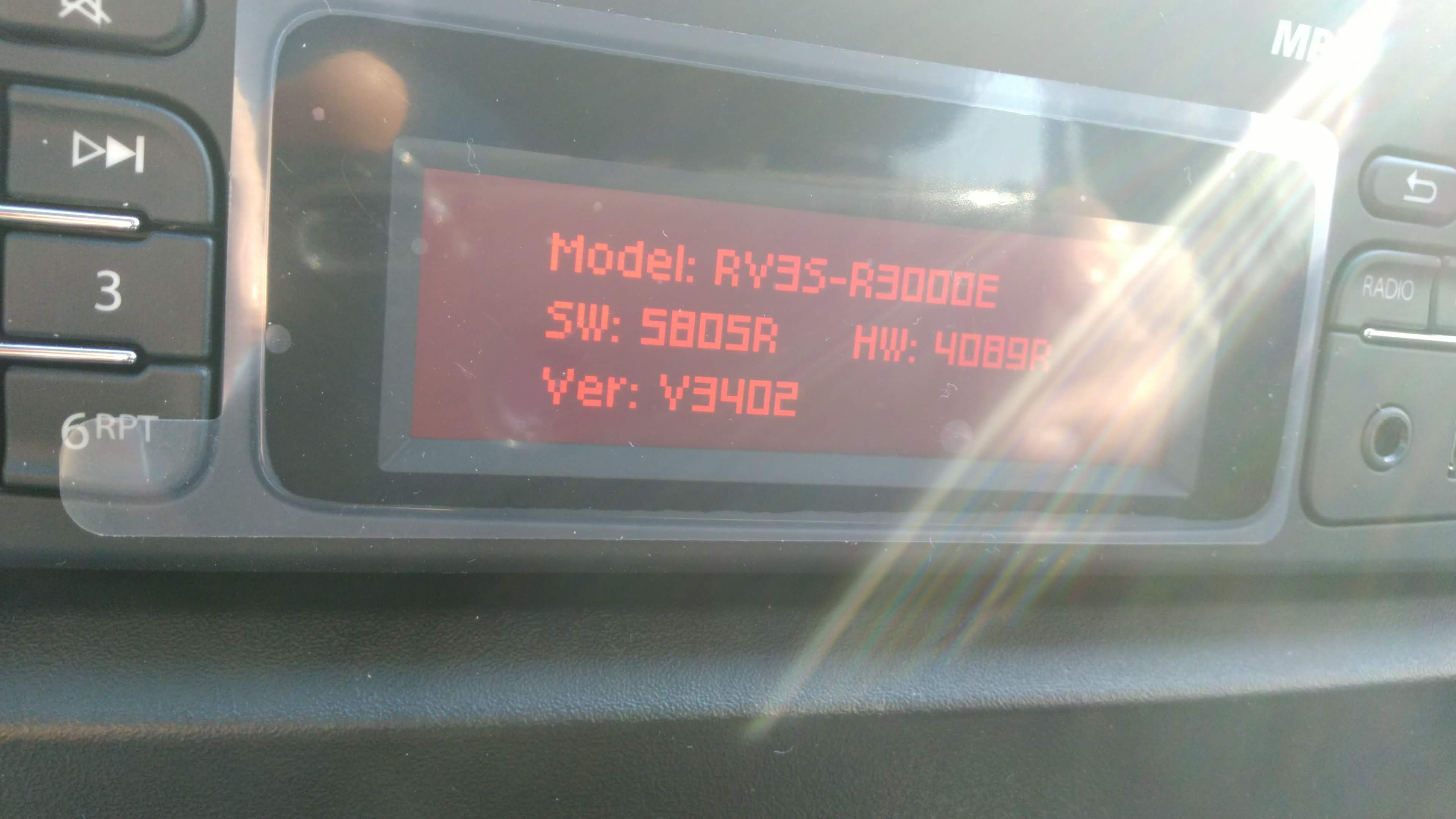

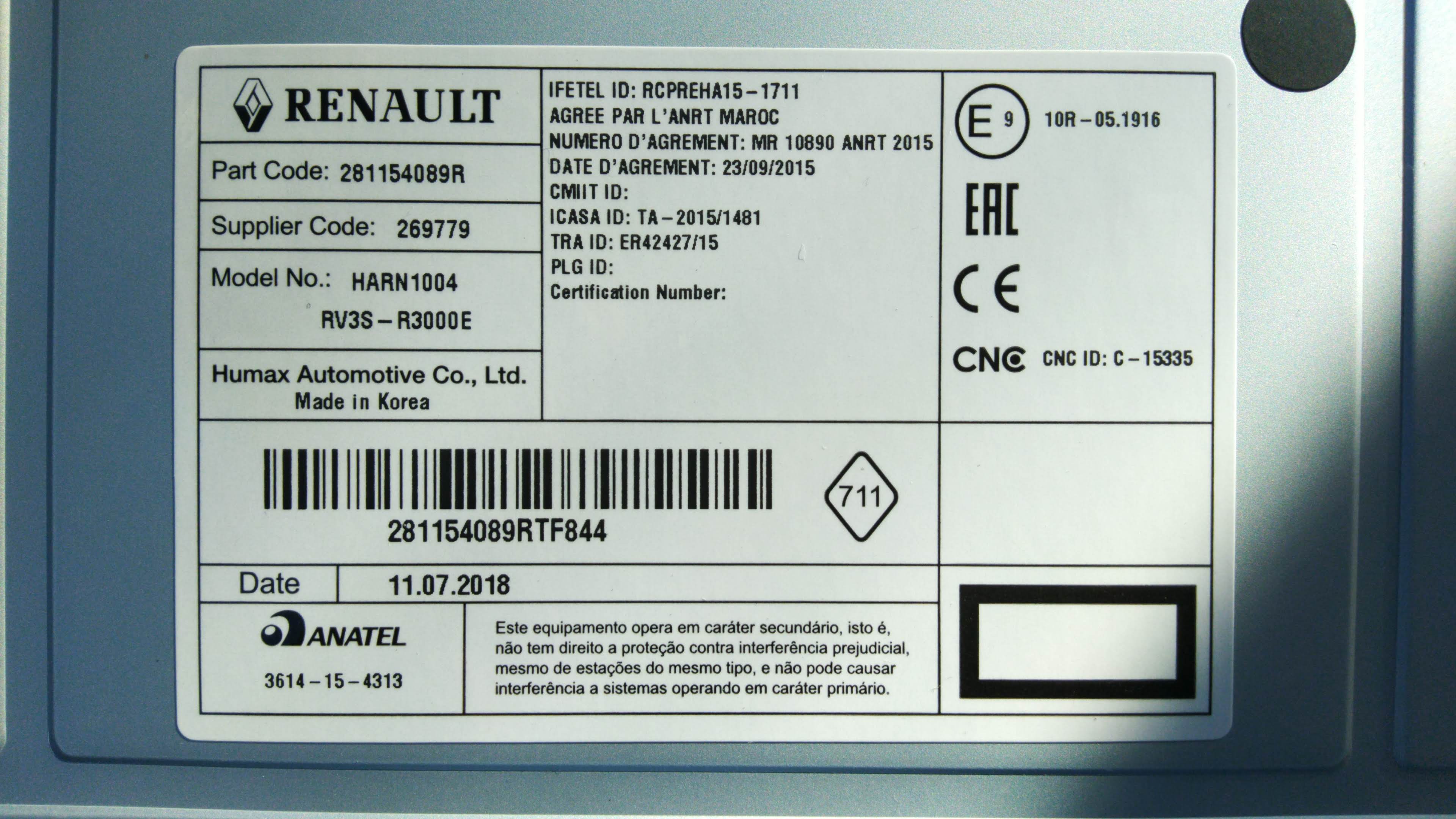

Всем привет! имею на борту магнитолу harn1004 rv3s r3000e. Пользуюсь 2 недели, пропал блютус. Ни ошибок, никаких признаков неисправности. Значек блютус больше не горит. Пробовал обесточивать магнитолу путем отсоединения от нее колодок. Где можно поискать на нее прошивку?
IMG20190421155823_inv21.jpg | 497.96 Кб | Скачали: 810
IMG20190421154521_inv21.jpg | 222.37 Кб | Скачали: 872
artem4ik, прошивок на нее нет, езжай к дилеру
