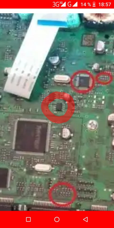

У моей магнитолки тоже похоже какой то баг. пару дней назад включаю - ни одной станции в памяти нет. Пока жену ждал - настроил, съездили куда то, вернулись (двигатель не глушил). На следующий день супруга говорит, что станций в памяти нет. Что за фигня... Пошел, настроил. Выключил. Включаю - опять станций нет, прием стоит на 87,5. Что может быть?

NOV1:
Что может быть?
микросхема энергонезависимой памяти навернулась, а проверяется легко - отключи АКБ, и если после включения магнитола не запросит код, то так и есть
oapv,
описываю ситуацию.
Перед последним выключением магнитолы вчера занес в память одну станцию (на кнопку 1). Сегодня утром пошел проверить твой совет. Включаю магнитолу - работает станция, которую вчера в память занес. Нажимаю кнопку 2, там ожидаемо 87,5Мгц. Снова нажимаю 1, и там тоже 87,5, эфирный шум, значка на дисплее, что на этой кнопке записана станция, нет.
Скинул клемму АКБ секунд на 15, при включении магнитола запросила пин-код.

Сообщений: 5699
NOV1, похоже на частичный выход из строя микросхемы памяти, а именно тех ячеек куда записывается данная информация
oapv, это лечится? в смысле ремонтируется? Я полный ноль в этом, но есть товарищ, который по жизни мне электронику ремонтирует. Понять бы, что за микросхема и где она
Сообщений: 5699
NOV1, обведено жирной красной линией

oapv, а можно марку микросхемы? чтобы до ремонта не разбирать, а хоть убого, но слушать музыку. На фото маркировку не видно. Заранее спасибо

oapv, спасибо, вопрос как специалисту - выпаять впаять ее можно?

Сообщений: 5699
NOV1:
в ней храниться исходная информация - вин авто, код, конфигурация, а также текущие настройки, если последним, кодом и вином можно пренебречь , то конфигурация необходима, поэтому перед заменой необходимо слить с нее дамп, который следует записать в новую микру
