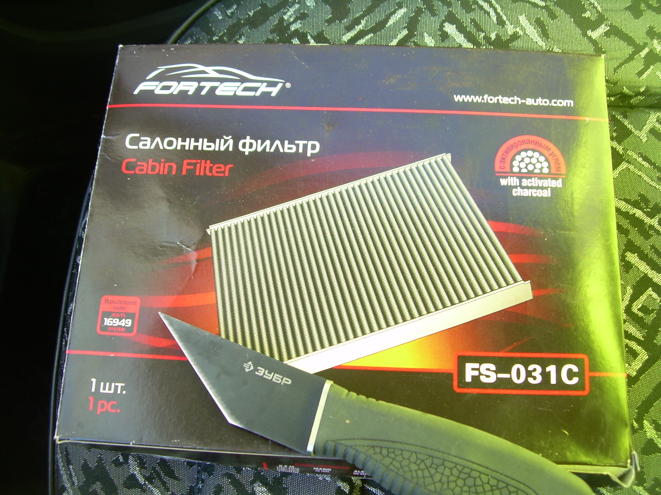

Поставил себе такой,встала как родная.Сиденье снимал,намного удобно,использовал зубра.
DSCN1374_007d6.jpg | 995.53 Кб | Скачали: 981

rem:
Привет. Где брал и почём?
Рейтинг: 31
09-03-2014
Сообщений: 60
rem, как фильтр понравился? А то я такой-же нашел в продаже за 320-350 руб.
Файл "http://forum-lines.ru/rez/ab256296.gif" не найден!
Рейтинг: 1559
31-01-2014
езжу несколько дней,пыли нет(самое важное)если было пирожное,я б сказал нравиться или нет.А так обычный угольный фильтр,ничем не хуже других производителей.
Заказывал до кучи в Ларгус шопе такой:
Воткнулся как к себе домой! Нигде не поддувает.
Пыли в салоне нет,вони от выхлопа тоже меньше.Расход воздуха через систему,в норме,при -40 на улице,практически никогда не включал вентиляцию на максимальную скорость.

rem:
Тут писали про то-что, у некоторых ломался пластик на фильтре при сгибании его, в момент монтажа, с этим нет таких проблем? А то в магазине мне пластик очень жеским показался...

Jeveler, Видимо перестарался с силами,или пластик попался жесть.Я края загнул,само вошло,сперва верх посадил,потом низ.Фильтр угольный.
vodyanov, Угольный
Большой и Zлобный, не за что снимать с гарантии.
Главное радиатор кондея не повредите!
