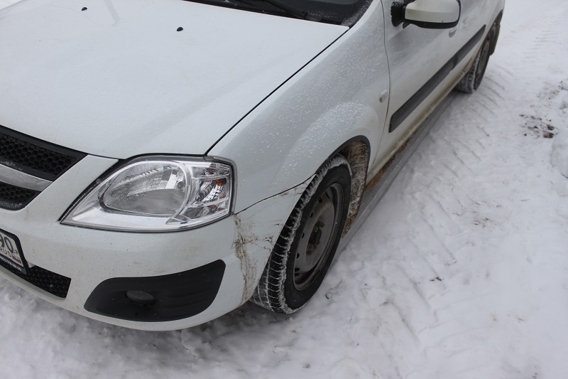

Приветствую народ,стал обладателем ларгуса и есть проблемка которую дилер не может решить.Написал на завод и был поражен ответом,так и должно быть.Все видно на фото,на форуме не нашел если, что и было прошу сильно не пинать и дать подсказку.

RK3DTD, Я лично загнал силикон для аквариумов в шприц и промазал аккуратненько!
RK3DTD, замазал садовым варом.

Проблема не в данном месте !Она чуть глубже ,и находится на самом локере .
Выверни колесо и посмотри на локер ,примерно там где он на уровне стыка крыла и бампера (проведи как бы воображаемую линию только во внутрь по локеру ),там у локера технологический разрез ,как раз на перегибе будет Он и образует щель .Через эту щелку вся грязь вылетая из-под колеса ,прямиком попадает в стык крыла и бампера .ну а далее то ,что на твоём фото !!!
фото технологической щели в локере :
https://a.d-cd.net/bba0d96s-960.jpg

Ну вот думал новая машина и лазить не буду,спасибо андрею710,все теперь ясно.Что за дилеры и не знают такой проблемы ,хотя устранить за 3 коп можно.Послать эту Яхрому и как всегда делать самому.
Рейтинг: 8665
RK3DTD:
и дилеры знают и завод, но такова конструкция авто со времен логанов
Вообще не парюсь по этому поводу. Такие потёки могут быть когда? Правильно, в дождь, слякоть, распутицу, но в это время вся машина грязная. Высохло, помылся, машина чистая и потёков нет.
