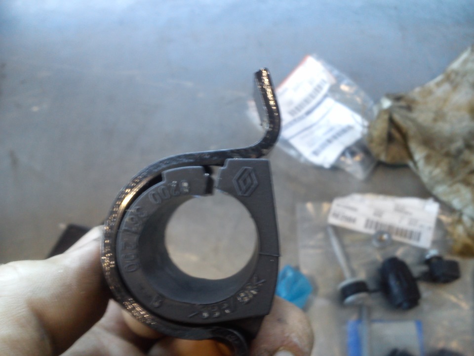

я не знаю по какой причине на заводе ставят логановские втулки диаметром 23 мм на ларгусовский стаб 25 мм, которые сцуко постоянно вываливаются, но перерыв кучу информации, нашел таки родные втулки на ларгус, идут на ниссан альмера российской сборки, недорогие хорошие Masuma MP1099, или оригинал Nissan 54613-4AA0B (в упаковке лежат втулки рено с номером 8200361290 (которые ни по каким инет магазинам не бьются), себе поставил оригинальные ниссан,встала отлично, теперь никуда не съезжает, и кстати на втулке 2 буртика, которые не дают съезжать втулке!!! фото с драйва, не мое!! аналоги не берите, они все 23 мм!! либо ниссан, либо масума
