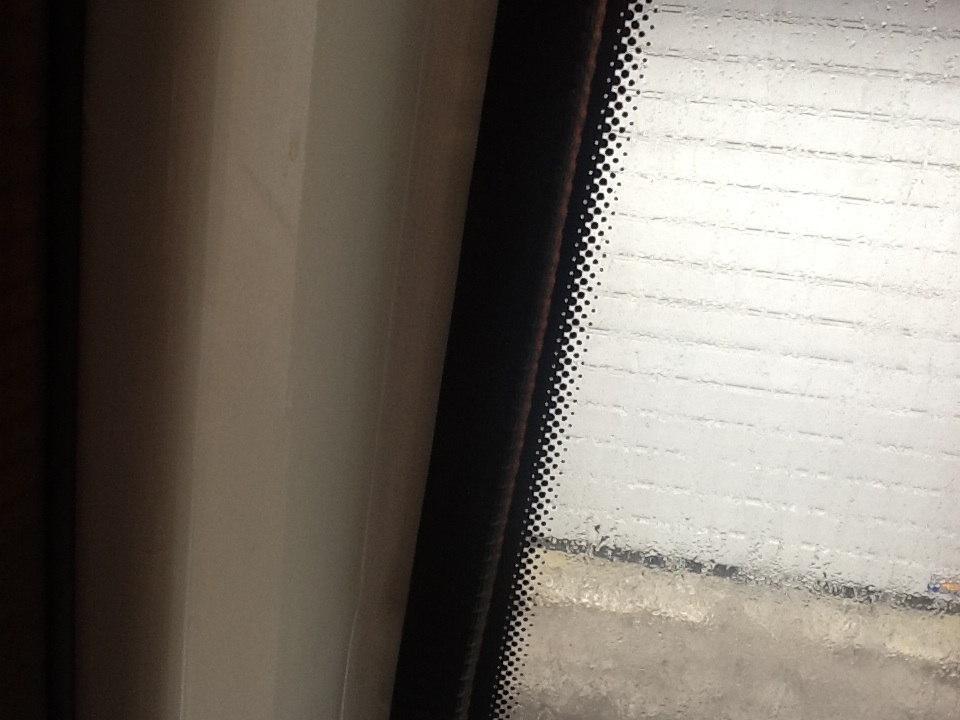

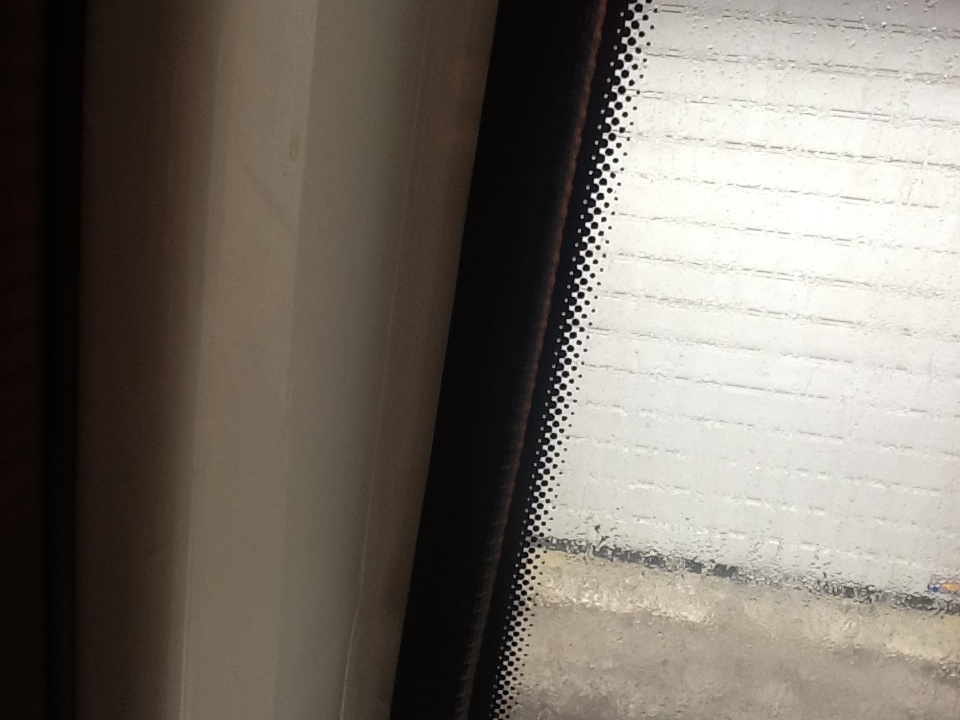

SaNeK (лимонад), У меня телефон ссел, а планшет я с собой не взял сейчас попробую на рабочей сфоткать получилось почти одинаково. А числа 10 выложу все подробно как все делал, мне еще на большом окне надо установить, на него резинки не хватило.
Вот примерно так

minya81, будем тогда ждать 10 числа!
SaNeK (лимонад), я так понял он трубку разрезал и одел ..

alex, Все так и было, все отрезал ножницами и поставил резинку.

Я обрезал ножницами можно попробовать канцелярским ножом, резинку брал от 2109 уплотнителя двери.
