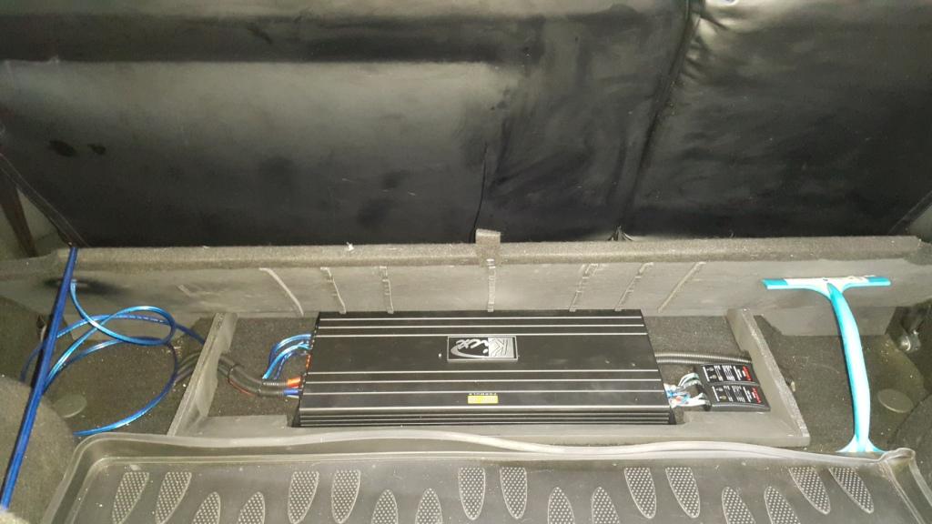

Усилитель можно закрепить прямо на ящике сабвуфера и сделать там общий разъем ( сигнал и питание), чтобы саб можно было при необходимости убрать из багажника.
в ус приходят как минимум 2 кабеля с RCA разьемами, питающие с палец, управляющий усем, и выходят еще куча... и все это при снятии обесточивать, концы изолировать... сомнительно, да и ну это... чтобы этот "хвост" болтался в багажнике
maslenkin:
ничто не мешает на силовые и управляющие провода установить доп.разьемы, тоже самое касается и остальной кучи проводов, а про РСА промолчу т к там и так штекера и гнезда имеются

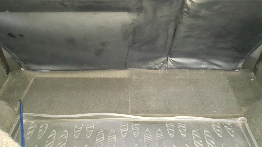

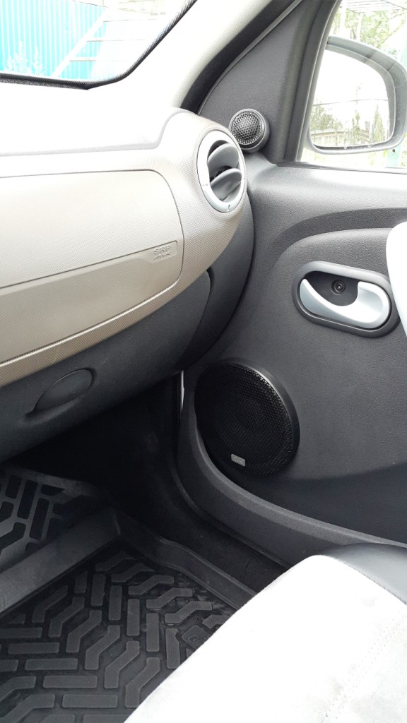

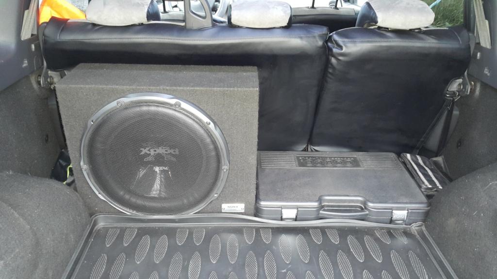

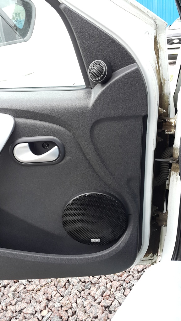

oapv, О чудо....! Они прикрепились... Сетка для сабвуфера покупалась отдельно.
20160706193327_ghuk3.jpg | 115.61 Кб | Скачали: 1178
20160706193354_ghuk3.jpg | 246.13 Кб | Скачали: 1009
20160706194012_ghuk3.jpg | 88.88 Кб | Скачали: 1205
20160706194159_ghuk3.jpg | 76.46 Кб | Скачали: 1031
20160706194254_ghuk3.jpg | 69.87 Кб | Скачали: 1057

Aleks:
Отказался от такой схемы, именно чтобы саб можно было легко перемещать куда угодно, у меня ЗЯ 10л 8", может стоять везде, начиная на полу 2-го ряда(по центру,за ручником) и заканчивая за третьим рядом.

Gannibal, только собрался выкладывать, а у Вас получилось) Отличное расположение для саба,наверное попробую у себя так же разместить.

откуда 3-й ряд на 5-местке?
Сам ставил, саб аккурат встаёт за ним, правда звук уже не тот, саб слабоват(8") и фазу надо менять(выяснил путём экспериментов, хотя бы плюс на минус)

Юрий, у меня на полке усилок лежит. Прокинут шнур 4²*2, 4 метра, выходит в багажное отделение, у пола. Когда что-то вожу габаритное, просто убираю его в другое место. Если уж сильно мешается - вытаскиваю предохранитель с усилка, отцепляю провода с саба, оставляю саб дома.
