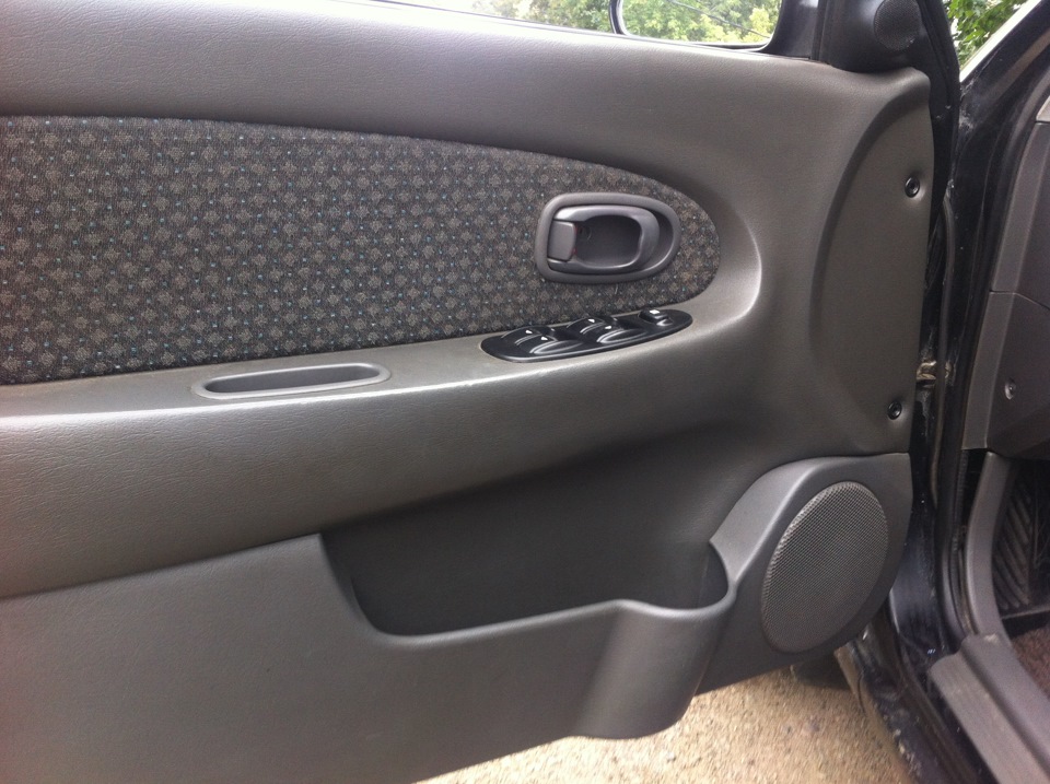

Vasily58, на киа были такие ручки по кругу.. очень удобно. Кто - то от Гранты ставил назад подобные...
Добавлено новое сообщение 19-04-2017 в 18:08:41:
Вот оне http://www.lada-largus.com/forum/thread450-3.html
