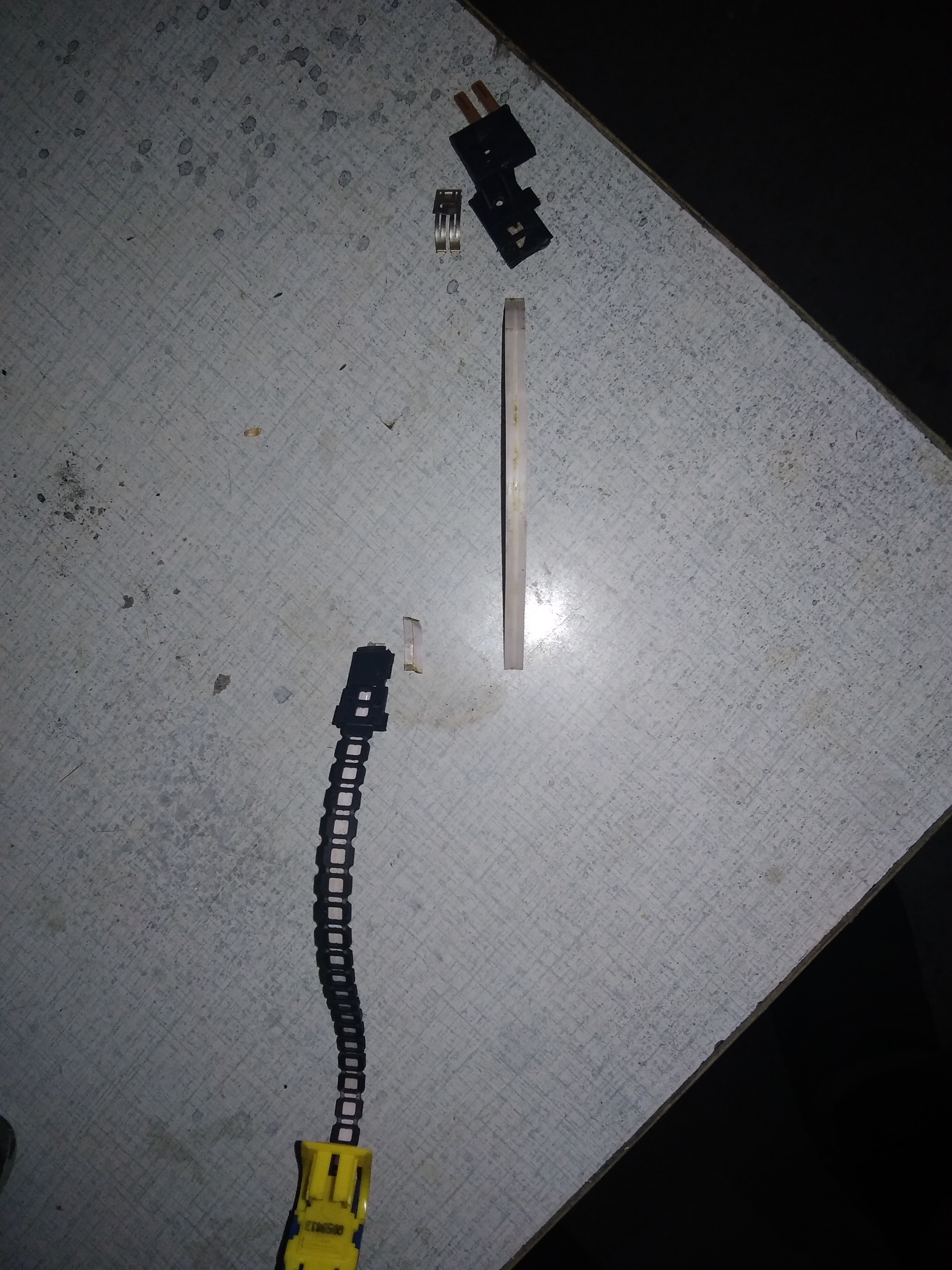

Меня не обошла эта проблема с подушкой . Я разобрал там всё со снятием руля итд . Короче вот она причина
Добавлено новое сообщение 13-04-2019 в 11:55:52:
Сам шлейф просто развалился на пару тройку частей , думаю не найти его будет . Только в сборе попадаются .
IMG20190413134635_dq2g4.jpg | 3130.16 Кб | Скачали: 831
Egor from ekb:
пиши в личку - договоримся
