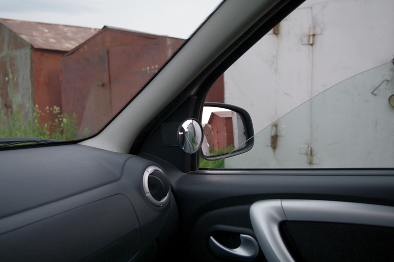

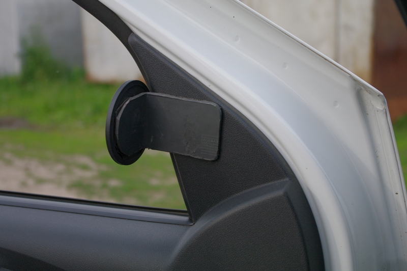

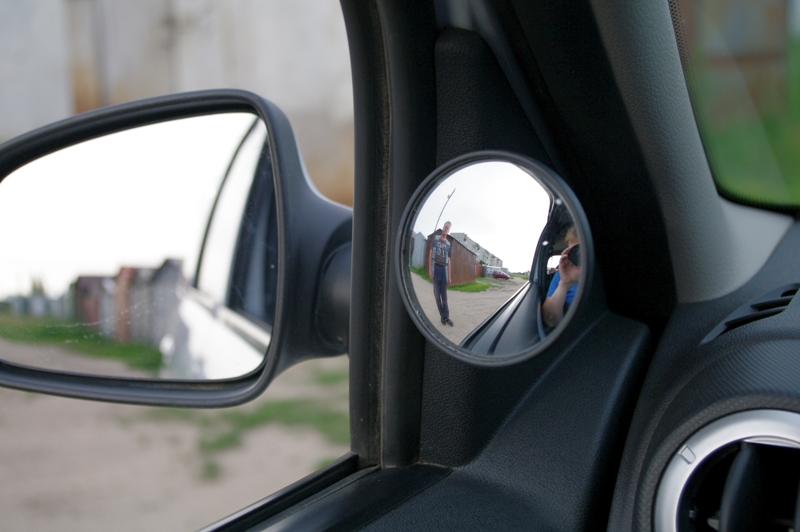

Сразу, как приобрел Гуся, установил в салоне зеркала "мертвой зоны". На предыдущих авто тоже всегда устанавливал. Купил сферические зеркала для грузовиков, из подходящего пластика согнул кронштейны крепления. Зеркала на кронштейны и потом сами кронштейны к обшивке дверей крепил на двухсторонний скотч. Обзор отличный, рекомендую.

Не пожалеете! На фото я стою в полутора метрах сбоку от водительской двери. Видимость прекрасная. Практически перестал вертеть головой при перестроениях.

Ну не знаю, конечно! Интересное решение, но… Как человек курящий – обязательно бы пару раз тыкнул сигаретой в это зеркало (хотя сейчас принципиально в машине не курю, но все же…). Второй момент – когда они приклеены прямо к зеркалу – я вижу даже заднее колесо – удобнее парковаться. Но опять-таки – кому как удобнее! А в целом - Зачетно! a_nise

samsa, по поводу угла сгиба пластика не заморачивался? на 90 гр согнул?

Да, согнул для начала на 90. Потом прикладывая конструкцию к месту подогнул градусов до 100(или 80), смотря что мерять. Зажигалка в помощь.
samsa, какой угол между сторонами пластика которые свободны от зеркала и двери (внутренний угол)?

Водительская дверь около 95, пассажирская 70-75.
