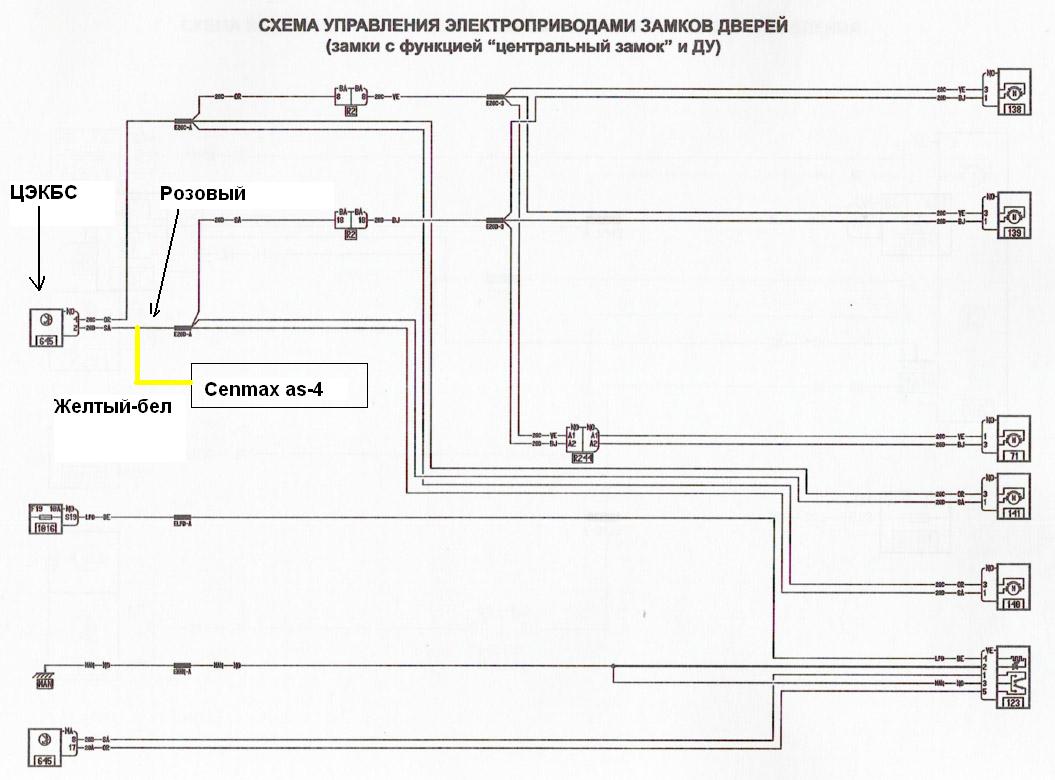

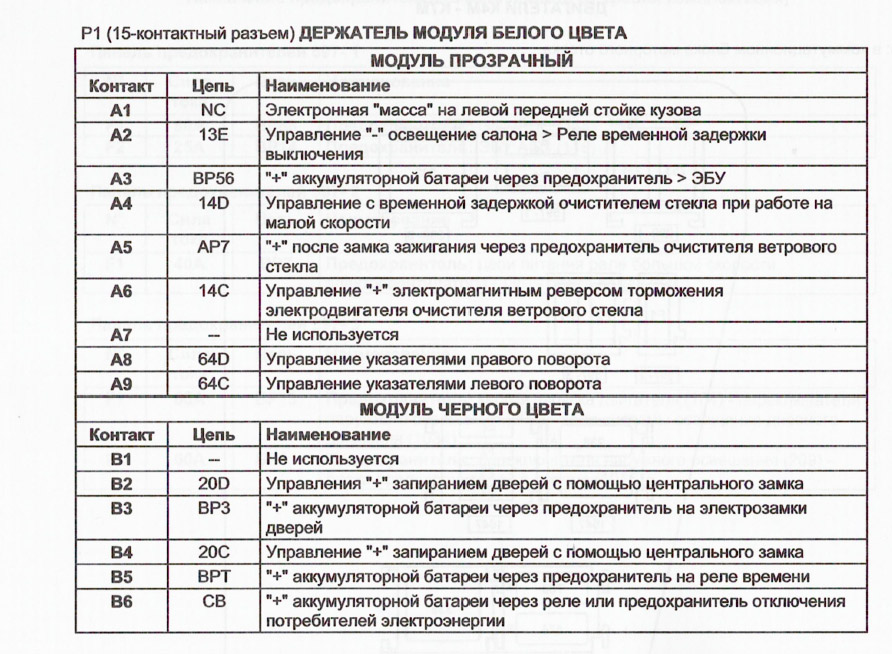

Поставил сегодня Cenmax as-4. Там нет ничего сложного.

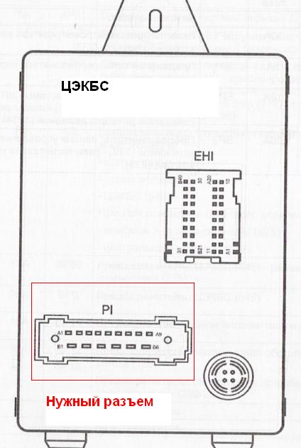

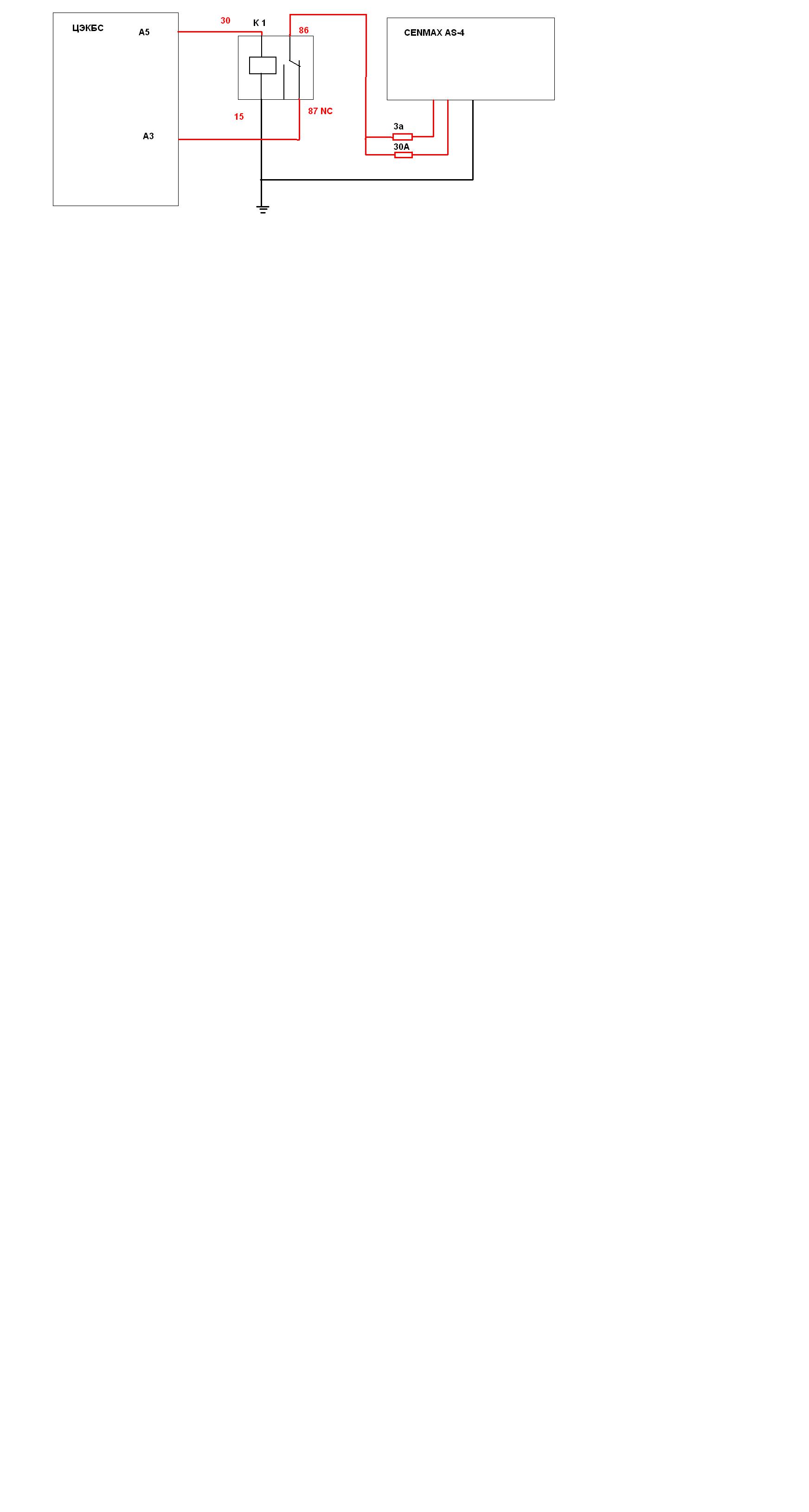

Схема подключения силы и управления. Все подключения выполняются у блока ЦКБЭС. Он находится с левой стороны под педалями. Реле К1 нужно для того что бы окна закрывались только при выключенном зажигании. В движении все работает штатно. Окна закрываются со штатного ключа или с сигналки.
Назначчение контактов рахъема ЦКБЭС.
Вид ЦКБЭС.
Сюда подключаем управление. Сигнал на закрытие окон. Сигнал берется с сигнала на закрытие замков дверей. (+12 V ) желто-белый провод cenmax.

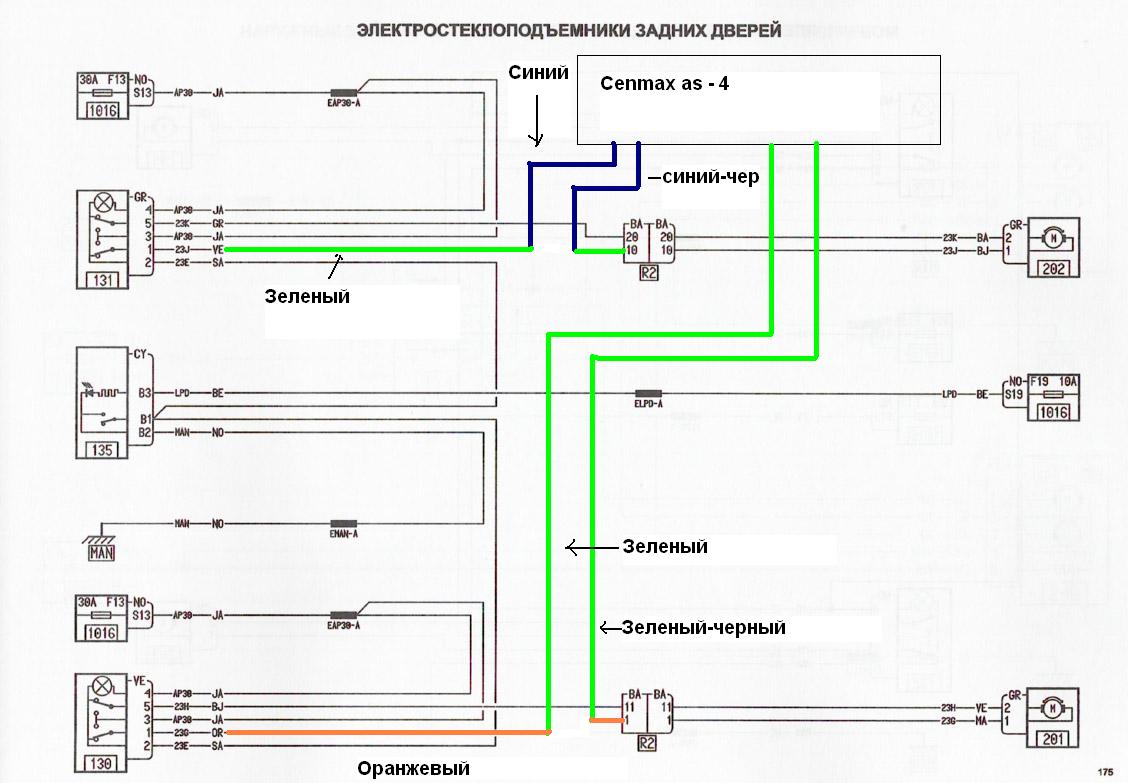

Схема подключения к задним дверям. Требуется разобрать тунель.

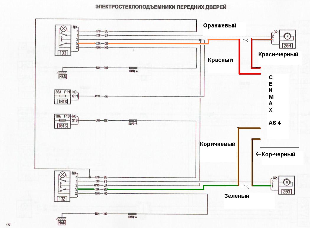

Схема подключения передних дверей. За центральной панелью.
Будут вопросы спрашивайте. Фток нет. Фотоапарат забыл дома. Будет время сфотографирую где и что разместил.
