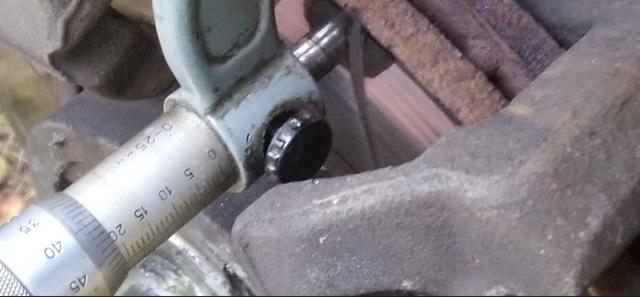

Всем привет! Диски и колодки стоят заводские еще. При смене резины обратил внимание что диски изнашиваются больше чем колодки на мой взгляд smile . Не измерял толщину дисков , но износ пока не критичный , машина прошла около 24 тыс. км. Для себя решил докатать колодки или диски ( что вперед износится ), а потом заменить диски на новые оригинальные , но колодки поставить помягче. Сейчас ставить "мягкие" колодки уже не вижу смысла , износ дисков тактильно ощущается хорошо. Я прав или посоветуете другой вариант? Заранее спасибо!
P.S. Эту тему я еще не изучал , поэтому извините если что zst .

Я даже примерно не знаю куда можно отдать диски на фрезеровку , нет у нас поблизости таких предприятий((( , а ставить на хоженые , изношенные диски новые "мягкие" колодки не очень хочется. Надо замерить степень износа когда буду летнюю резину ставить , и уже от этого плясать. Все же склоняюсь к покупке и установке новых дисков , денег на это дело не жалко.

За 60 тыс. диски не съело напрочь значит? Что-то смотря на свои диски не уверен что их хватит хотя бы еще на 10 тыс. В общем надо измерять оставшуюся толщину , в остальном я понял , буду думать , всем спасибо!
