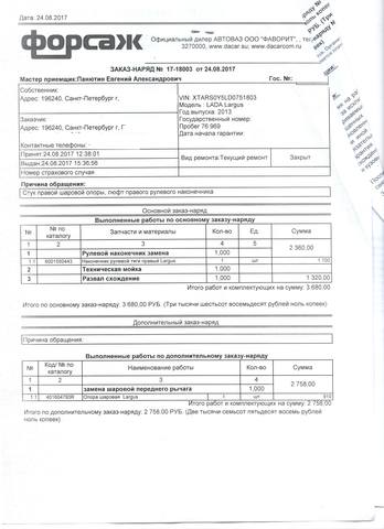

Санкт-Петербург 06-09-2013 Сообщений: 84 |
44000 км правая шаровая застучала! Курва! | ||||||||||||

в любом случае, сложно ставить диагноз по телефону, лучше найти грамотного автослесаря. из Брянских никто не отозвался? Добавлено новое сообщение 15-01-2018 в 09:56:15: и ещё. все эти работы на ларгусе не сложные, при наличии инструмента всё делается быстро и технично, спасибо продуманной конструкции, это я про то, что цены на работу должны быть адекватны. Добавлено новое сообщение 15-01-2018 в 09:58:03: мог бы предложить свою помощь, но между нами 1056 км февраль 2013-го. К4М, гишпанец, 104.7 л.с., 77 кВт, 148 Н*м при 3750 об/мин. глянцевая борода с саблями и тряпки на дверях))) газ-тросиковый...был...продал. вынужденно....грущу | ||||||||||||
